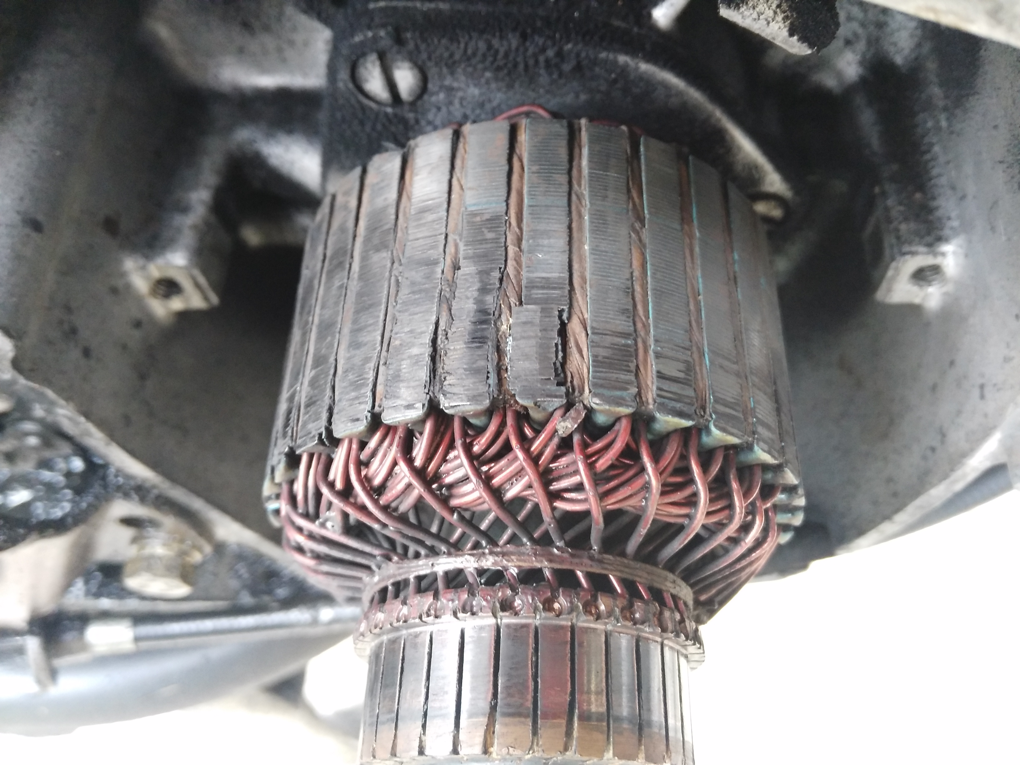

Já též...problémy s dobíjením. Tak trochu už nějakou dobu řeším tento problém na M.CZ. Vyměnil jsem uhlíky i relé, ale nic. Pravděpodobně dal sbohem rotor, který vypadá dost poničeně. Zásluhou vibrací, respektive špatnými ložisky uložení kliky.Acibuk píše:už dovibroval:)
To vše mne donutilo jednat. Za prvé, zapalování VAPE. Vím, je to investice, ale zmizí věčné trápení s dobíjením i nastavováním zapalování. Ale především, je potřeba vyměnit ložiska na klice, gufera a přetěsnit celý motor. Proto se obracím s prosbou-dotazem. Je li tu někdo, kdo to umí a byl by ochoten na mém ČZ motoru zapracovat?
Když už bude venku motor, půjde motka rozebrat, některé díly přelakovat, a natáhnu novou elektroinstalaci.

Ahoj,
já bych byl schopen, rozebrat a složit.
Výbrusy a klikovky posílám panu Padalíkovy, což je asi nej v součastnosti v ČR.
VAPE jsem už několikrát taky montoval - jezdím ho kupovat přímo do fabriky.
Ale zase jsme přes celou republiku k sobě, v okolí určitě někdo bude.
