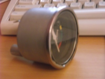

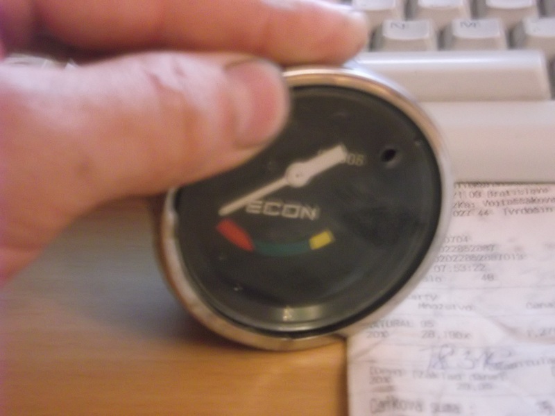

Pleteš si pojem ekonomizer a ekonoměr. Ekonomizer je krabička spořící v určitém režimu jízdy palivo - viz. výše. Ekonoměr je budík, ukazující podtlak v sání, načež rafička názorně ukazuje ne/ekonomickou jízdu v závislosti na sešlápnutí plynového pedálu. Čím větší podtlak v sání, tím lepší "využití" palivové směsi.
Ekonoměr je zapojený pouze do sání. Dále má akorát připojené podsvícení.

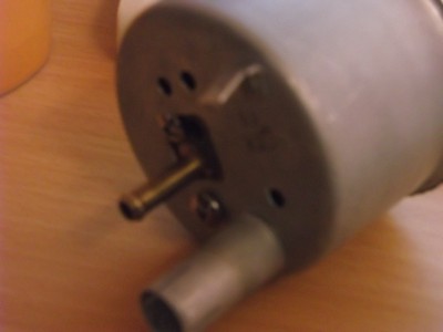

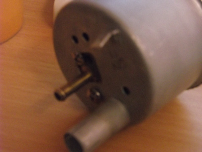

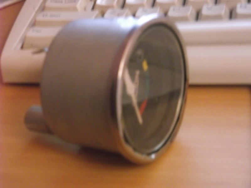

Dobre, hodiny som rozobral, creva vyhodil a do obalu som dal ekonomer. Tesi ma ze bude fungovat aj podsvitenie. To by bolo, sice to zatial neni pekne lebo je to "ohlodane" :oops: od srobovaka ale ako skuska ci to bude OK mi to postacuje, zozeniem si druhy plech. Ale pre inspiraciu:
No... Este mi treba nenasilne (bez vrtania a sekania) priviest podtlak do stredoveho tunela. Napadlo ma viest to okolo saltpaky ale to asi nepojde... Pospekulujeme, uvidime.

Ten chromovany ramik sa otvara z druhej strany - od tela budiku, nie od skla, potom ta cast, ktora je viditelna ostane bez stop po rozoberani :-)
