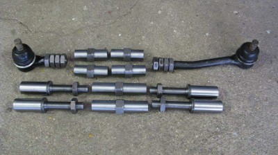

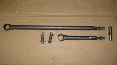

A pak mám připravený věci na štelování geometrie - pro podložení spodních ramen kvůli většímu odklonu a následné seštelování sbíhavosti. A na zadní nápravě stavitelná panhardka pro srovnání stopy přední a zadní nápravy. Bohužel jsem neměl čas to osadit a nechat udělat geometrii, takže další poznatky až na jaře.

Yellow01 to vypadá moc dobře,nad tou pandhardkou jsem přemýšlel taky
