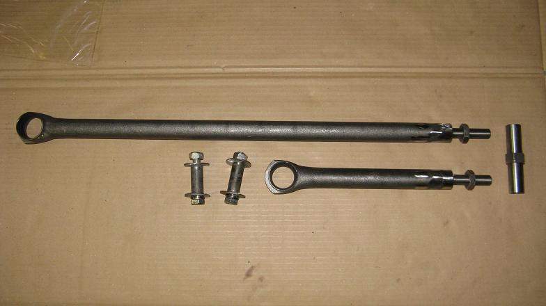

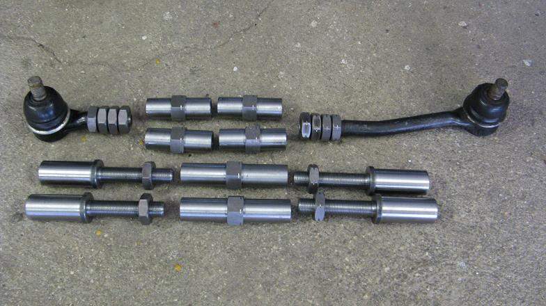

Já včera taky dvakrát driftoval. Ve 100 km/h v zatáčce na horizontu mi to najednou ujelo bokem a třikrát jsem to přehodil sem tam, než jsem to vyrovnal a dostal do svýho jízdního pruhu. Štěstí že nikdo nejel proti. A podruhý jsem v takovým lesním úseku v ostrý zatáčce dostal hodiny, že jsem skončil o 180° opačně.
Můj setup je upravenej tuhej podvozek s dorazy, mírně sjetý zadní gumy 195/45/15, nadměrná rychlost a nízká teplota, při který už letní pneu moc nedrží. :mrgreen: Ale je fakt, že bych uvítal samosvor, v ostrých zatáčkách mi prohrabuje odlehčený kolo, což zrovna není efekt, kterej potřebuju.
A pak mám připravený věci na štelování geometrie - pro podložení spodních ramen kvůli většímu odklonu a následné seštelování sbíhavosti. A na zadní nápravě stavitelná panhardka pro srovnání stopy přední a zadní nápravy. Bohužel jsem neměl čas to osadit a nechat udělat geometrii, takže další poznatky až na jaře.
Ale jak jsem psal předtím, nestavím auto na drift, ale pro svezení po normálních silnicích. Pokud vím, tak žigulíka na driftování nemá nikdo z fóra.

No konečně to někdo pochopil :-) Yellow01 to vypadá moc dobře,nad tou pandhardkou jsem přemýšlel taky :-) Co říkáš na ty ramena jak jsem posílal odkaz na toho kluka z ruska?Zdá se mi že to má i větší rejd,což auto jede ve smyku o mnoho lépe.On tam píše,že ani na ledu se předek neutrhne.Jinak zkus ješte nafoukat pneu na 5 atmosfér a uvidíš co se bude dít.Mám to z BMW fóra :-) Tam to používaj kluci od obsahu 1.6 do 1.8is.Sám to můžu potvrdit na serii 2107 v léte na zimákách :-) ale chce to rychlost nad 60km/h spíš 80km/h :-) ale ofafrně v sérii to chce jít pořád na boudu :-).
