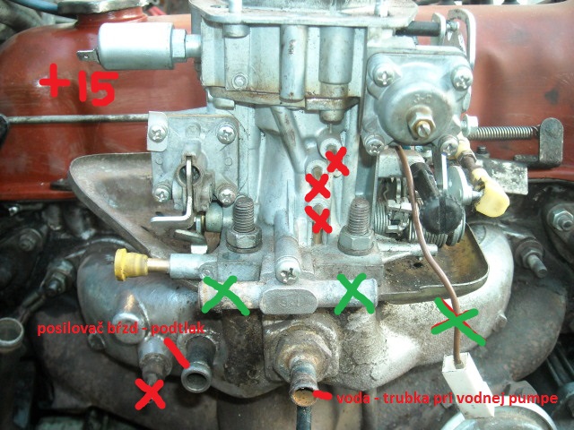

Ak je to takto, staci to fakt provizorne aby si vedel, ci to vrni. Mimochodom, sme sa mierne zmylili, na fotkach nie je Axtec, ale iba jeho cast - torzo karburatora - Solex, upraveny na fungovanie bez RJ a navyse ani nie je az taky zly. Na nastartovanie by malo stacit spravit co som vyznacil na fotkach.
Zeleny krizik = nezapojovat, kaslat na to :)
Cerveny krizik = zaslepit(kusok hadicky so sroubikom aby neprisavalo vzduch

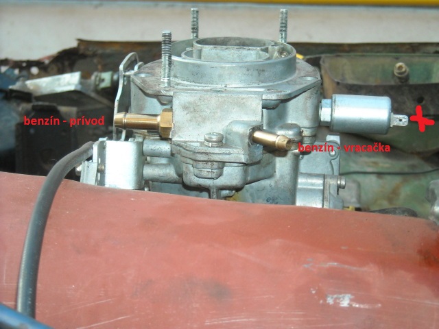

Ten elektromagneticky ventil na foto, nie je aktuator Axtecu, ale volnobezna tryska, takze potrebuje napajanie plusom(od sinacej skrinky). Niekde by sa to tam mohlo povalovat, len treba skontrolovat ci sa tam bjavi plus po otoceni klucikov. Na vyskusanie, staci aj pripojit trvale plus kablikom od baterky. Ten hnedy kablik je snimanie nestlaceneho plynoveho pedala, to je iba kvoli setreniu paliva, ale to by bolo treb aj pozpajat nieco navyse, takze sa zatial na to tie vys....
benzinove hadicky by si mal rozoznat podla hrubky - z tunela na strane vodica vychadzaju benzinove trubky a od nich idu benzinove hadicky. V tej hrubsej privodnej by mal byt aj palivovy filter(ale casto tam bohuzial nie je, tak nech ta to nemyli).

skusali sme to nastartovat a nic prehodili sme kable na rozdelovaci a strielalo to do karburátora
mool to byt zle nactaveny rozdelovac ak ano ako sa nactavit bez stroboskopickej lampy?

http://i57.tinypic.com/2vv6efk.jpg
http://i62.tinypic.com/2aiqag2.jpg
naco to sluzi ten ventil a vyvod (spodny) pripadne kam ho zapojit
