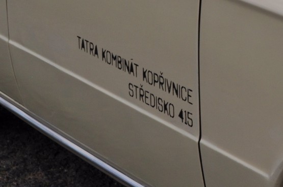

takže teraz máš z toho podnikové auto :D

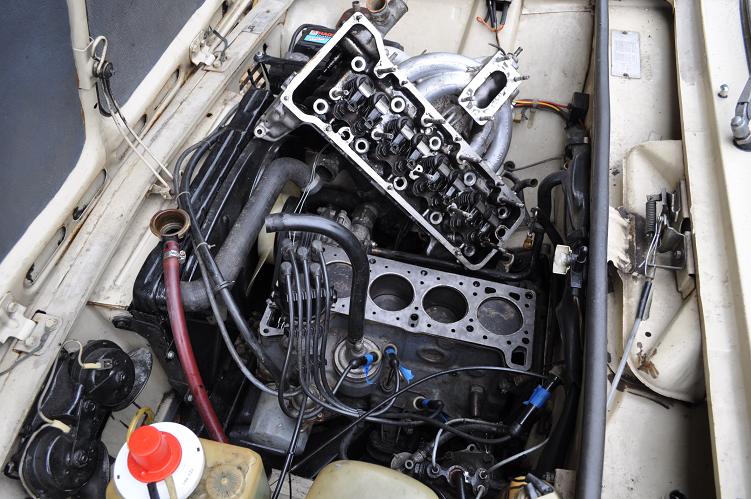

Takže provedena výměna gufer na ventilech(ty staré byly ztvrdlé a zpuchřelé), ventily zabroušeny, seřízeny ventily a řetěz. Vyměnil jsem také olej, to co vyteklo olej moc nepřipomínalo. Takže snad bude vše v pořádku.

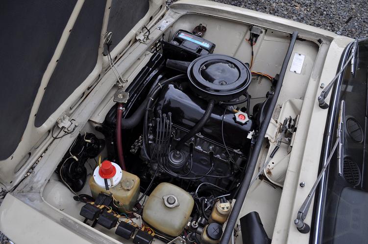

Re: VAZ 2101 - 1981
Ukázkový motorový prostor, tak to má vypadat ,taky na tom pracuju :wink:
