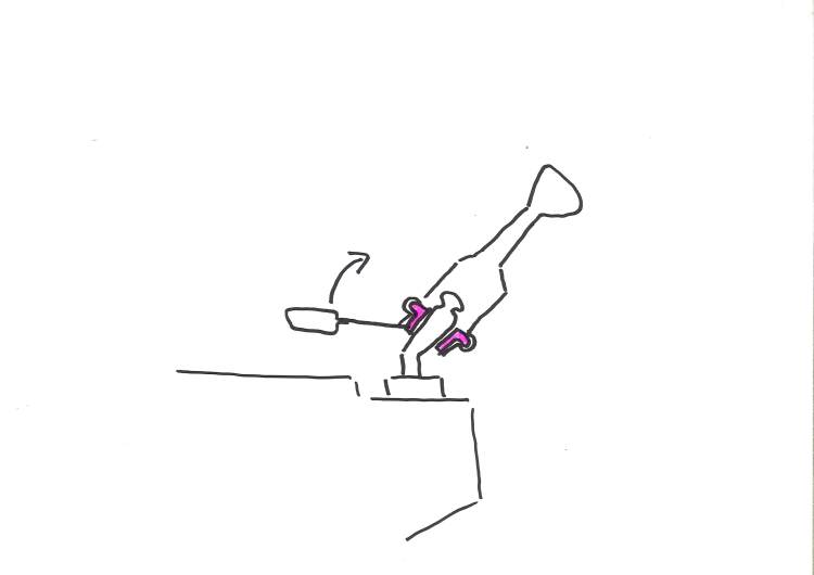

Vracím se k tomuto tématu, pokročil jsem a pokouším se na jedné ze svých Ladiček demontovat řadičku a nedaří se mi to ani za Boha!
Prosím tedy stařešiny klubu ať se mi polopatě pokusí vysvětlit, jak demontovat řadičku v kompletním autě. Tak samo, překáží mi tam koberec, podařilo se mi stáhnout gumovou manžetku mezi karoserii a řadičkou ale teď nevím co dál, jak se zespodu dostat do řadičky aby se uvolnila z toho "trnu" co kouká z převodovky? :D
Díky předem za rady.

Luděk Musil píše:Tak to jsi vytahoval řadící páku přesně tak, jak se nemá. Řadící páka se dá vytáhnout velmi lehce a to ještě tou slabší rukou.
A aby se to povedlo, musí se malým šroubováčkem či hřebíčkem vytáhnout / vysmeknout pojistnou korunku, která je ukrytá vespod v řadicí páce.
4 pružinky, 2 plíšky, 1 "3-úhelník" a nějaký 3 šroubky ... už si to přesně nepamatuju. L.
Příspěvky: 7444
Re: Výměna převodovky za 5 ti kvalt Děkuji za radu
Je tam silonová vložka/mezikus, která je 4x s mezerou takže se dá třeba sikovkama "stáhnout"-zúžit a pak jde trubka řadičky sundat. Ten silon zůstane na tom "trnu" z převodovky.
Příspěvky: 10692
premek.fadrny píše:..., podařilo se mi stáhnout gumovou manžetku mezi karoserii a řadičkou ale teď nevím co dál, jak se zespodu dostat do řadičky aby se uvolnila z toho "trnu" co kouká z převodovky?
Než velký odstavec - jeden obrázek (už jsem dlouho nic nemaloval :D ). L.

Ahoj Valdo a Ludku. Dekuju Vam za pomoc :) A Ludku, ta maluvka je paradni, nozorna. Ale nemuzu si pomoc, trochu mi pripomina rukopis Rencina :D
