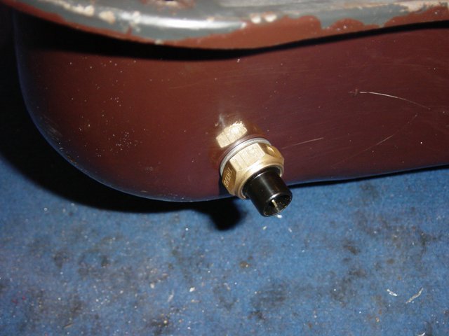

Re: Čidlo teploty oleje
Ano pravda, vyčnívá trošku dolu. Jde o tu matku a matku čidla. Ze všeho nejvíc by byly ještě zranitelný konektory.
S Mysom sme to riesili takto:
Aby sme nemuseli nic varit, znutra prisla matka, samozrejme s podlozkami a pre istotu sme to trochu podmazli silikonom kvoli tesnosti.
Roman
