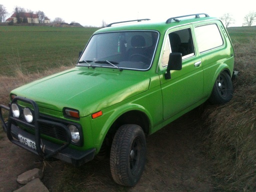

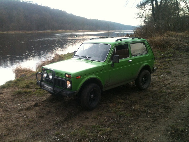

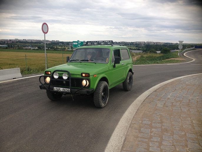

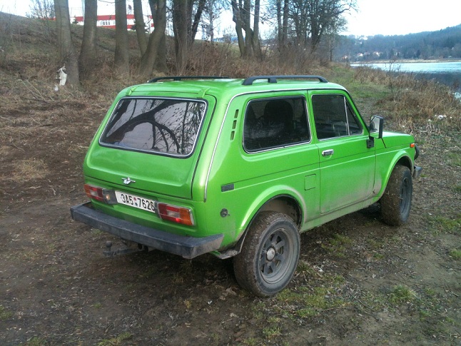

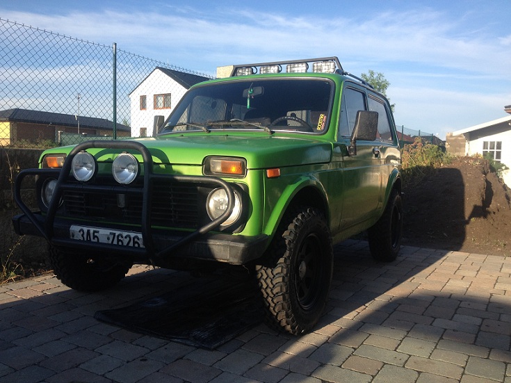

Dlouho jsem tu nebyl - dlouho se tu nějak nic nedělo..:-)
Tak to trochu oživím jak vypadá moje Niva teď.
Nebo teď.. Teď nemá hotový nápravy. Před zvednutím.
Některé fotky jsou ještě na malých kolech a bez rampy na střeše.

Máš to moc pěkné. Ještě bych tomu, jen maličko, rozšířil blatníky, vytažením podběhů, třeba. Ale to už je fakt podle vlastního vkusu. Fakt pěkný!!!

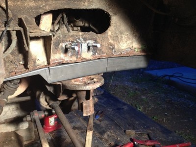

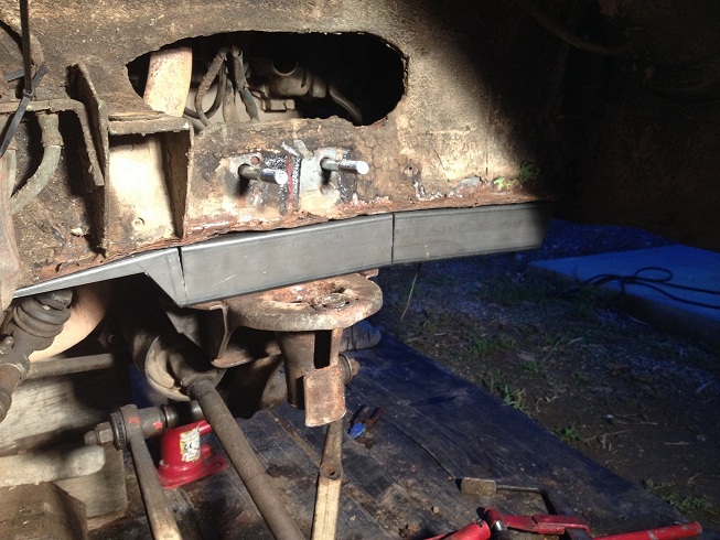

- Ještě přidávám detail vyztužení předních nosníku, když jsem to dopasovával.. Náprava je posunutá o 6 cm dole.

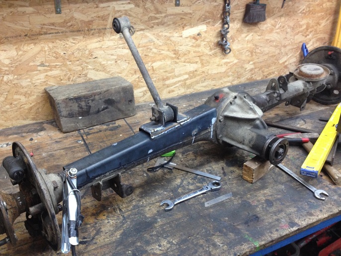

- A pracuje se na vystužené zadní nápravě, který bude mít posunuté misky nahoru..

Mysok: No uvažoval jsem nad tím a stále ještě uvažuju ale nechce se mi do nich moc šahat - mám je úplně zdravé a neshnilé - teda vpředu vlevo v takovém tom spoji to mám klasicky chycené - ale jinak jsou v pohodě.. Je pravda, že jak tam mám disky se Samuraje, tak někde projedu a auto je hned jako prase.. Uvažuju spíš nad gumovým blatníkem - lemem... Nebo tím plastovým - šroubovacím.
