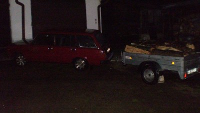

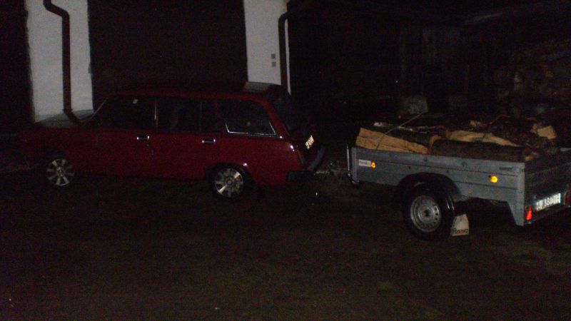

Neostry dokaz, ze 044 pracuje :D
Příspěvky: 9564
Re: Coryho 21044 - nahrada za Prioru
A kdo jak koho táhne? Traktor - 21044 - vozík se dřevem? :mrgreen:
Příspěvky: 11765
Skoro :D ale 21044 taha len po ceste, pretoze traktor nema SPZ :mrgreen:
