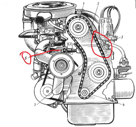

No vidim ze knihu si asi ani neotvoril tlmic kmitov retaze 3 mas spadnuty v olejovej vani treba namontovat novy, napinacia lista je cislo 5 no obrazku,napinak ma cislo 6. Ako sa to nastavuje si precitaj v literature.
Preskocit by to nemalo nerobila to totiz to skodofka.

Diky za odpoved tu knizku jsem uz skoro celou precet a jasne ten tlumic tam neni ten sroub z obrazku ten ma drzet ten tlumic? Problem je v tom ze z napinaci listy jaksi odpadnul ten kousek o ktery se ma opirat napinak tudiz tam totalne planda a ani kdyz na napinak nasadim treba 6ku orisek z goly tak to na listu nedosahne... a retez se da nahore presadit i o dva zuby na tom kole to neni dobry si myslim.
dole jsem se snazil povolit tu matici na remenici a nejde zapiral jsem sroubovak o zebro krytu rozvodu a rval za klic a neslo a bal sem se abych to viko rozvodu neznici timhle zpusobem, nic lepsiho me nenapadlo...
Nahore nad remenici je asi ryska na kterou tipuju ma ukazovat ryska na remenici - jsou tam i dva zarezy pro senzor a nebo to ma ukazovat na senzor ty dva zarezy s ryskou? Ve stejny moment ma ukazovat vackove kolo na rysku tim zahloubenim a to se nedeje... je asi o petinu otacky pozadu nebo napred ted nevim.. tusim zde zradu.

Proste neni co resit tady. Rozebrat, poskozene dily vymenit za nove, chybejici doplnit, po sestaveni seridit a uvest do chodu. Nic jineho neni treba a taky nic jineho nepomuze k tomu aby byl dobry vysledek.
Pokud mas problem (nejen) s ryskama, tak na tento motor lze namontovat puvodni remenice a puvodni prsa. Ale prvne se to musi zdemontovat prislusnym naradim. Tu knihu si vem do ruky, kdyz si predstavis ce to je newton x metr, poznas, jak velky klicem budes tu kterou matici nejen povolovat, ale pri montazi taky utahovat. Jinak se stane nestesti.
O kvalite napinaku a preventivnim reseni se tu psalo dost. Zakladme je ale taky spravny typ napinaku, cili jestli lidi tvrdi, ze je pro 1,7 jiny, ujisti se ze tomu tak je a ze mas ten spravny.

Jo jo o napinacich sem si tu toho cetl dost vypada to ze to bude asi spravny napinak vypada jako tenhle http://www.lada-dily.cz/produkty/detail ... 21929.html je plechovy a potazeny gumou, ovsem nema ten zobacek o ktery se ma opirat napinak. Jeste se vyrabi celoplastovy http://www.lada-dily.cz/produkty/detail ... 20048.html ale nevim ktery z nich je lepsi.
Pak je tu chybejici uklidnovac retezu tudiz asi tohle http://www.lada-dily.cz/produkty/detail ... 21219.html nebo tohle http://www.lada-dily.cz/produkty/detail ... 21218.html tipoval bych ze ten kovovy bude lepsi nebo jak je to?
A s tim povolovanim, nikde jsem nenasel moment. V mym tumovi je napsano
5. Odehneme plechovou pojistku ozubce roztaceni (zadna tam neni), ozubec vysroubujeme (klicem 36) - mam i prevarenej nastavec na golu 36 a do fungl novyho ozubce (ta vec na startovaci kliku) pasuje, jenze na tom motru je taky ozubec - i kdyz 21044 nema diru v narazniku avsak na klic 40 a asi to v servise poradne zarvali.. bojim se za to rvat moc ze bych mohl ublizit ventilum a kdyz tam vpacim sroubovak tak sem za to rval silou co to slo a prd, rikam zkusim sehnat mega golu ale mozna to dopadne spatne :-P
kdyby byl nedko z Prahy ochoten mi pomoct byl bych moc vdecny :-)

Jedině ten kovový, plastový napínák je pro jednořadý řetěz (jestli se nepletu tak ho mají novější NIVY s hydroštely) Při povolování matice zkus sundat startér a zapříčit hranol z tvrdeho dřeva do věnce setrváku kliku neukroutíš :lol:

Moc nechápu proč bys ubližoval ventilům. Kam cpeš ten šroubovák???
Na tvoje otázky který díl je lepší odpoví katalog dílů - třeba tam patří jen jeden z dílů, které máš na výběr.

Jasny moje chyba, ta lista ale nevypada moc jako dlouhodoby reseni, premyslel jsem o napinaku s ozub koleckem jaky jsou s tim zkusenosti?

Lidi na te origo liste najeli statisice. Je to reseni od vyrobce auta. Ozkousene na milionech vozu za poslednich 40 let. To se ti nezda jako dlouhodobe reseni?

Zasa sa budem opakovat, ale ked to kupis teraz, tak to vydrzi par tisic kilometrov a to dlhodobym riesenim nie je. Je ťažke najsť kvalitu.

Martine, nečteš, nevíš. Rozvod přeskočil a tudíž opatrnosti z důvodu potkání ventilů s pístem není nazbyt. A přesně jak píše Cory, nové díly stojí za prdlajs.

Jo zkusim to opatrne pres ten starter jak radite a nebo ho vyndam a nacpu do setrvaku drevo.. ale az nebude prset, ty rozvody na tom aute uz byly opravovany a vydrzelo to chvili jak pisou kluci tady kvalita dilu dneska stoji za prd... ta lista vypada ze z ni odpadnul kousek pribodovanyho plechu... mozna by pomohlo tam ten plech privarit jeste elektrodou ale stejne se ta guma rychle prodre proto me zajima jaky mate zkusenosti s tim napinakem s ozub. koleckem z kliky jak tu je na fotkach? A ten retez vypada taky jako shit... nastesti mam dva novy retezy jeste z minulych dob ty vypadaji lepe..
A kdyz uz jsme u svarovani, je dobry napad svarovat uchyt sedacky k podlaze elektrodou na invertoru? mam svarecku Kittin na 230V ze bych to tam zkusil privarit sam... nebo radsi nekoho s COckem? me ty plechy pripadaj docela tlusty dost...

Vždyť už Saša dávno popsal jak to bodnout svařečkou aby to neupadlo - preventivně, už když se napínák přinese z obchodu. Pak už zbývá pouze to obložení. Mít napnuto, nenechat vytvořit vůli aby to nemlátilo...
V. Tak přece při povolování ozubce nechci točit s klikou, tak jaképak ventily. Dost mne zaujalo to s tím cpaním šroubováku někam, tak jsem se ptal kam.
