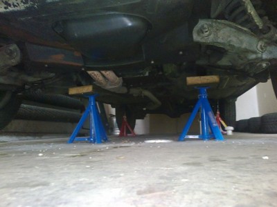

ffoxbat píše:Za fotky uskladnění budu velmi rád.
Trochu s omeškaním, ale predsa pár fotečiek:
trojnožky vpredu pod pozdľžnymi nosníkmi

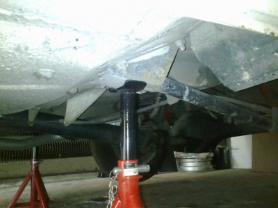

ešte taká malá provokácia ked už tu bola reč o konzolách na hever:
Nikita II, 1974
Nasťa 2016
chatka 12 forever
člen LKCS
Příspěvky: 4336
Re: Dlouhodobé uložení
Ještěže dáváš dopředu ty prkýnka. Bez nich jsem to jednou zkusil heverem s pukem a nosník se začal deformovat. Od té doby dávám vpředu jedině pod nápravnici.

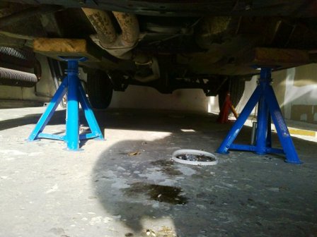

Valdovi se ukládání na špalky naosvědčilo, já mám zase přesně opačné zkušenosti. Když jsem koupil svoji druhou 2101 Oranžádu, auto mělo najeto sice 168 000km, ale v zimě nejezdilo a stálo v garáži. Pán v zimě vyjel jen občas, když bylo sucho a svítilo sluníčko. Auto ovšem sedělo na zemi jako kdyby byly seříznuté pružiny. Mezi lemem předního blatníku a pneumatikou jsem neprostrčil ani malíček. Auto jsem dal na zimu na špalky a od té doby už je zase v normální výšce. Dávám ho tudíž na špalky každou zimu, výška vozu je standartní, mezi blatníkem a pneumatikou prostrčím ruku :) a navíc první měsíc po sundání ze špalků jde vždy mnohem lehčeji točit volantem. Garáž mám suchou, tudíž zarezání brzdových komponent apod. nehrozí.
Nejlepší je asi Dandyho zvednutí, já praktikuju vepředu jeden široký špalek pod nápravnici a v zadu dva špalky pod "kostky" za zvedákem heveru.

dandy píše:ešte taká malá provokácia ked už tu bola reč o konzolách na hever:
Díky moc za inspirativní fotky. Je vidět, že ten hever neschováváš zbytečně :lol:

Toto téma je pro některé aktuální , i já budu dávat auto na "špalky" a protože nemohu zajistit že se do místa uložení ani přes důmyslné pasti nedostanou myši které vylezou a vlezou úplně všude a dokážou napáchat značné škody . Podpěry jsem jednoduše opatřil pro malé hlodavce (myš , potkan) nepřekonatelnou zábranou pomocí víka větší plechovky . Po víkendu podrobné foto .

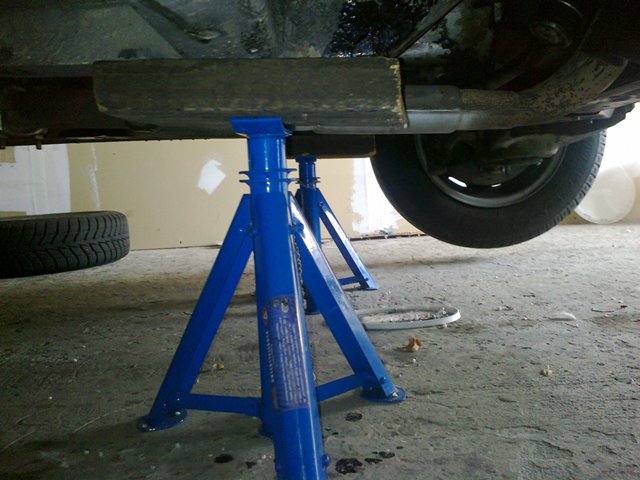

Ja davam na spalky kazdou zimu uz hezkych par let. Ale letos jsem to dal asi prilis a kola mam ve vzduchu uplne. Uznavam, ze to asi nebude nejlepsi kvuli silentblokum a prachovkam.
Vzadu davam na ty kostky na karoserii, vepredu pod napravnici. Protoze je podpera kovova, koupil jsem takovou ctvercovou gumovou podlozku pod pracku, narezal na 4 kusy a davam to pod to.
