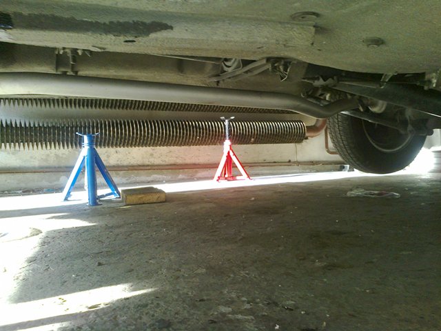

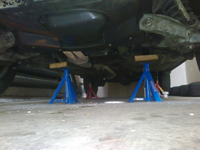

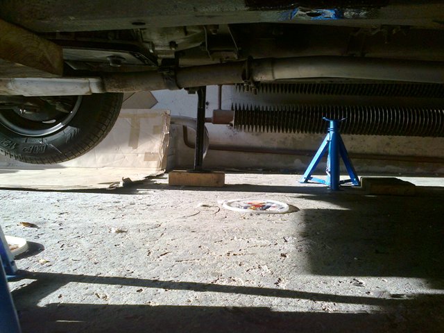

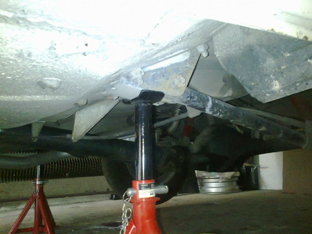

ffoxbat píše:Za fotky uskladnění budu velmi rád.
Trochu s omeškaním, ale predsa pár fotečiek:
trojnožky vpredu pod pozdľžnymi nosníkmi

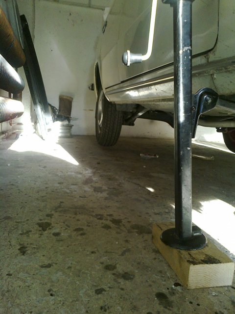

ešte taká malá provokácia ked už tu bola reč o konzolách na hever:

Ještěže dáváš dopředu ty prkýnka. Bez nich jsem to jednou zkusil heverem s pukem a nosník se začal deformovat. Od té doby dávám vpředu jedině pod nápravnici.
Jinak pro všechny zvedače, mezi klasický hever a zvedaný předmět patří buď hokejový puk (kdysi dávno poradil Myšo) a nebo obstojí masivnější silentbloky výfuku (ze Sierry)
Nedávno jsem zvedl v určených místech za prahy Peugeota a puk se začal prořezávat :shock: A hlídejte si odborníky v servisech, u Peugeota mám prahy celé zrasené z pneuservisu, protože patky heveru strčil někam pod práh a bylo vymalováno. :twisted:

Nejlepší je asi Dandyho zvednutí, já praktikuju vepředu jeden široký špalek pod nápravnici a v zadu dva špalky pod "kostky" za zvedákem heveru.

dandy píše:ešte taká malá provokácia ked už tu bola reč o konzolách na hever:
Díky moc za inspirativní fotky. Je vidět, že ten hever neschováváš zbytečně :lol:
