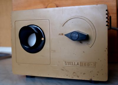

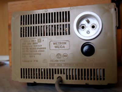

Když už jsem to s tím stabilizátorem (či měničem ?) nakousnul, tak jsem z garáže dovezl ten můj manuální pro představení. Je to výrobek z NDR s názvem STELLA 300-1. Aby to bylo schopno dávat na výstupu 220V, dle štítku to pracuje se vstupními 165 - 242V. Regulace je kroková v 13 stupních, zprvu to přidává po 7V, na konci 9V. Já mám v síti 235V, tak na výstupu jsem docílil 220V...227V...235V..--..315V...324V...335V. Utáhne to 300W dle štítku, jištění je 2A, což by bylo více, takže na nějakou TV apod. dostačující.

To je potom vlastně autotransformátor, ty se dají běžně sehnat, ale nejsou nejlevnější. Dělají se i s regulací 0-380V, ale problém je, že člověk by musel vyrovnávat ručně, což je nepraktické...
