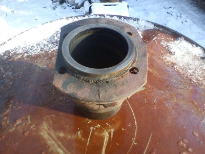

Navíc písty pro vzduchem chlazené motory mohou mít jinou tepelnou roztažnost a třeba by to proto nefungovalo.
Starší písty se klidně použít mohou, kroužky samozřejmě nové, nemůže být problém.

Průměr čepu 22 a kompresní výška 38,5 ... (bez záruky). L.3enit píše:Momentalne nezmerim jaky prumer ma pistni cep... Vi nekdo z vas, jaky prumer cepu ma Lada (myslim ze by se nechal pouzit pist 79,4 nebo 79,6mm?)? Pro zacatek, potom taky resit vysku dna pistu a pod.
Re: Převrtání motoru
Průměr čepu je stejný, co tak čtu v chytré knize

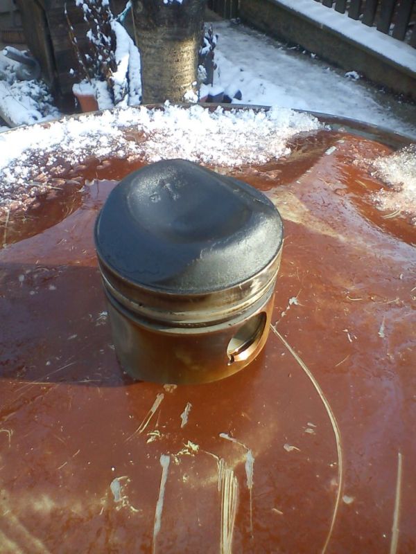

Kompresní výška pístu zde uvedena není, pokusím se změřit. Tady jsem našel jednu fotku pístu z Oltcita, já to vyfocený nemám...

To je hodne zaujimavy piest
No je takovej dost "šišatej"..., ke kterýmu "vrcholu nebo díře" mám vlastně tu kompresní výšku měřit?

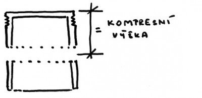

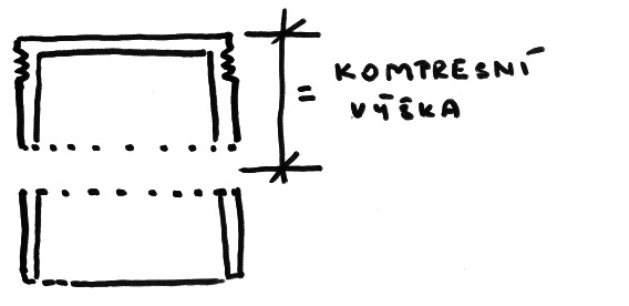

Nejsem motorář - takže to řeknu jinak (třeba mě někdo opraví):
Kompresní výška je vzdálenost mezi horní rovinou pístu a středem pístního čepu. L.
PS: obrázek napoví
PS: obrázek napoví

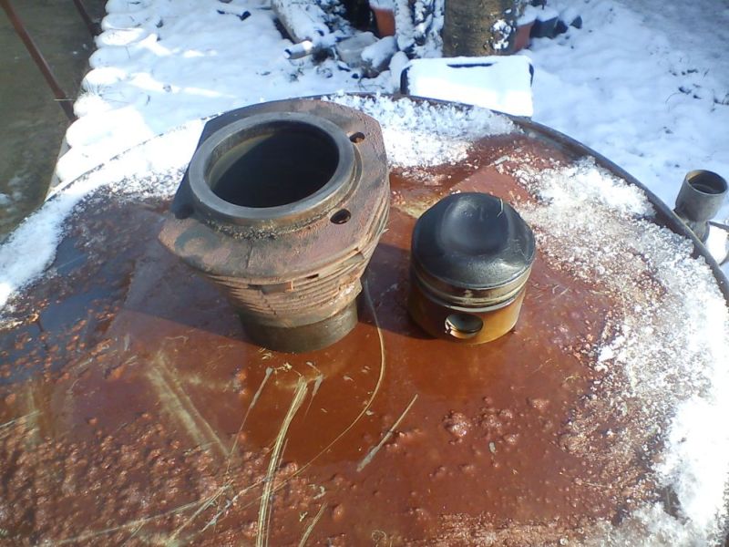

Řečeno jednoduše: Oltcit má jak vidno poměrně složitý a přesně stanovený tvar dna pístu, zatímco Lady mají písty s rovnými dny. Takže bych použití laďáckých pístů do motoru Oltcitu jednoznačně vyloučil. Zapomeňte na to.

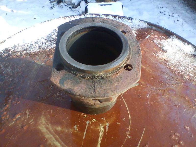

Motorka ?
Motorka no... valec a pist z Oltcitu
Mohl by nastat nejaky problem s plnenim? Ona hlava motoru 1.3 je trochu odlisna od 1.1
Vecer napisu odlisnosti

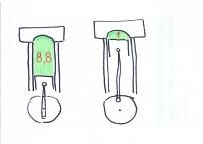

To, co nás spíše zajímá, je tvar spalovacího prostoru hlavy.
A druhá věc, která se bude týkat pístu a válce: jaký je nedoběh pístu v horní úvrati oproti hraně válce. Ideálně hrany pístu - to je to malé odsazení nahoře, nad kterým je to specifické tvarování.
Nyní budu trochu teoretizovat: pokud je nedoběh pístu 0 a ty vypoukliny lezou "do hlavy", která má tím pádem dost velký objem - potom použití pístu s rovným dnem je, řekněme, nemožné, protože ztratíš kompresi, resp. bude podstatným způsobem snížena.
Příklad: při použití originálního pístu bude komprese 8,8 : 1 . Při použití pístu s plochým dnem bude komprese "jen" třeba 6,5 : 1 , což už je téměř neslučitelné s chodem motoru.
Komprese = poměr mezi kubaturou válce (a hlavy) v momentech kdy je píst ve spodní a horní úvrati.
PS: obrázek napoví, kresba standard Lada
