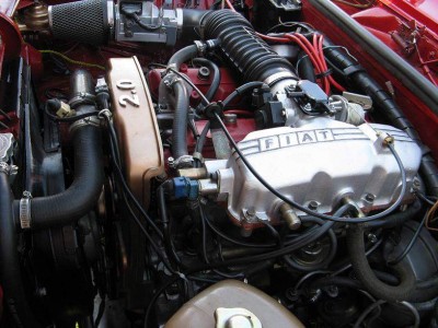

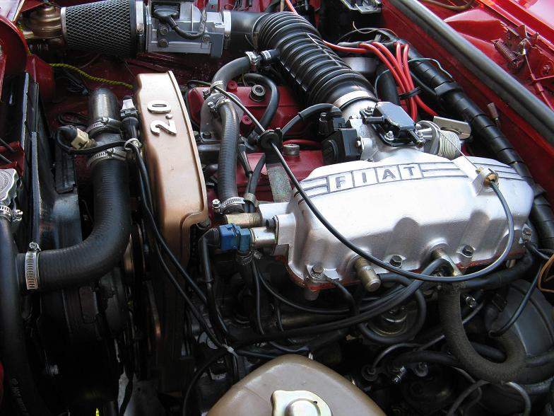

Použiju bez dovolení fotku Jakubova argenťáckýho motoru :-)
Tyhle motory mají sice vývod vody vepředu z hlavy, ale princip by šel použít - přeříznout hadici a vložit do ní kus trubky s navařeným závitem pro čidlo. Umístit to někam, kde to bude snímat nejpřesnější teplotu, já nevím kde ten tvůj motor má termostat a kolik je mezi ním a hlavou místa.
