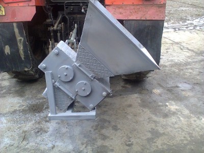

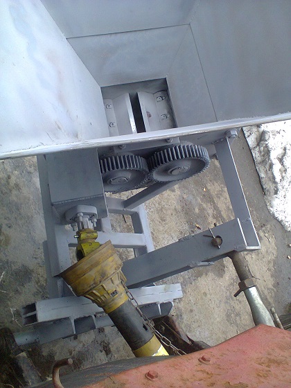

potřebuji nejlépe 500otáček ,
sestrojil jsem špalíčkovač za traktor ale traktor nemám , sem tam si ho půjčím ale nejde to vždy tak jsem oživil po 15letech motor s převodovkou a dám to na pohon špalíčkovače jenže tam potřebuji +/- 500ot.

500 otáček na kardanu je přibližně 1900 ot. motoru při zařazené jedničce (převodovka z 2101 s přev. poměrem 3,753) Problém bude jak udržet stejné otáčky motoru při různém zatížení a otázka je jak moc bude motoru vadit zatěžování při tak nízkých otáčkách.
