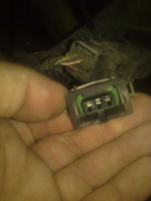

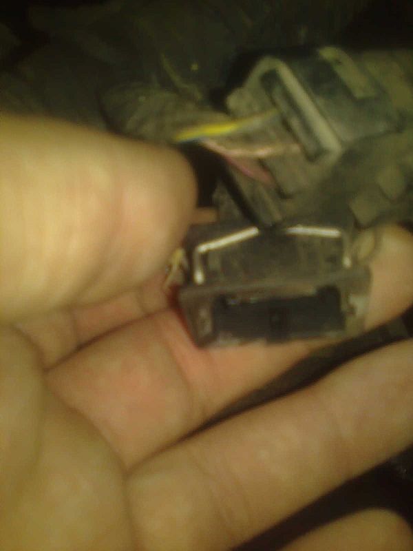

tak isto ako v tej scheme od mira, akurat ma gulaty konektor, Tj staci aby sa preletoval konetor a trada?? ja mam prave pocit ze mpi a spi ma ten konektor neako odlisny, videl som foto v majovej niva teme ale nenisom si isty, lahnem pod auto a nafotim to sem este dnes. ale jako tvar toho cidla je rovnaky.

Na svojej 21103 mám takýto konektor. Princíp činnosi bude asi ten istý.

Malo by stacit preletovat konektor...alebo zakupit ine čidlo :) Nedavno som kupoval kamaratovi to čidlo na nivu MPi a mal hranaty konektor.

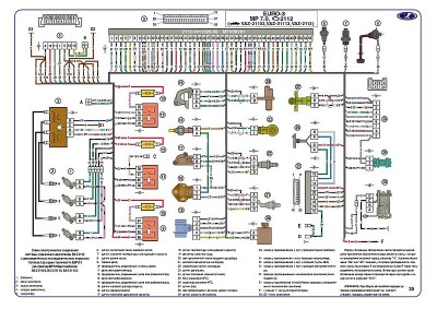

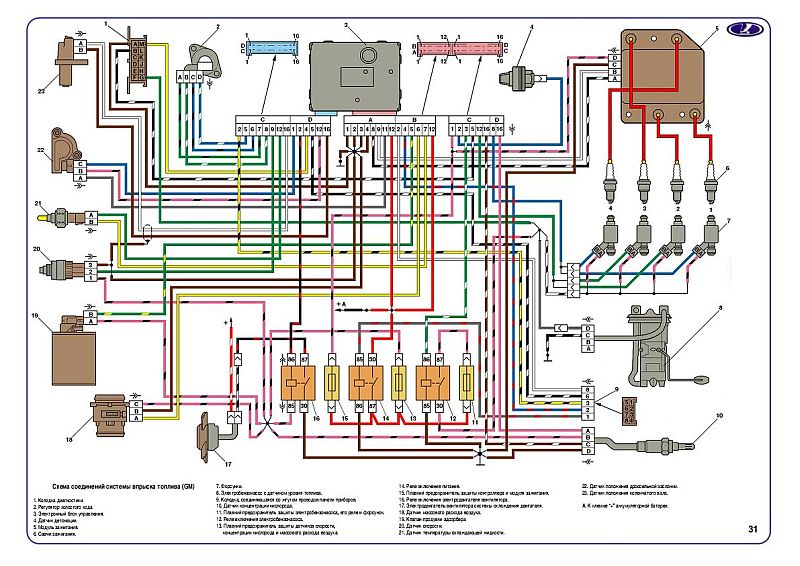

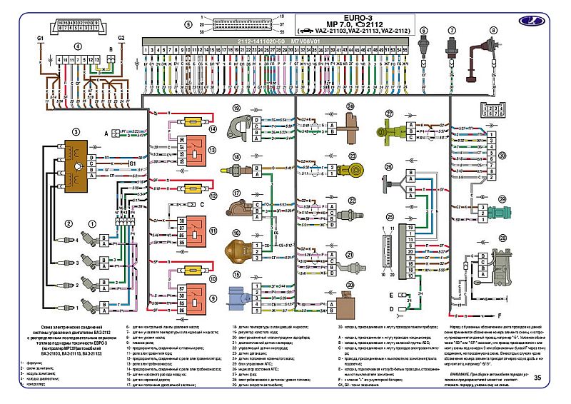

Schéma GM 20- "datčik skorosti"
Schéma Euro 3 MP7.0 29- "datčik skorosti"
Snáď tie farby sedia aj v reále

slo by to sem dat vo vyssej kvalite alebo mi to hodit na mejl ??? franko.matej@zoznam.sk
apropo, to su rozne druhy vyrobcov elektroniky v tych 16V E3 ? alebo ako tomu mam rozumet ?
Příspěvky: 11724
Re: par otazok na motor 1,5 16V E3
ano existuje Bosch aj GM...ak si dobre pamatam z mojho študia schem, tak GM napríklad neobsahuje detonačne čidlo.

Posielam ti schemu na mail.
