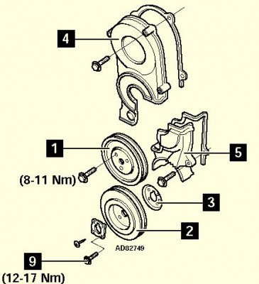

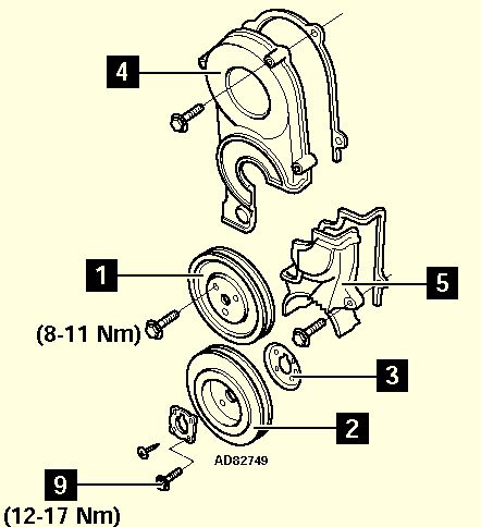

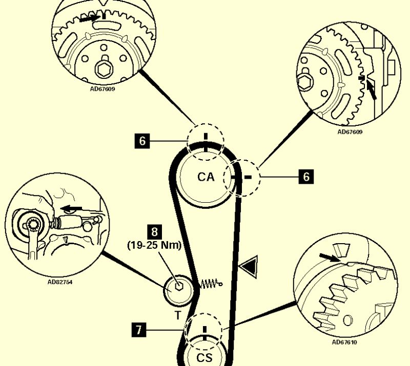

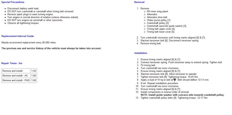

Odpoledne Ti pošlu obrázek rozvodů - značky, postup demontáže a montáže a utahovací momenty.
Je to poměrně jednoduché - vačky na značky, klika taky a napínací kladka je tažena klasickou vinutou pružinou. Nic jednoduššího snad neexistuje

Jedná se o motor SOHC 16V, čili je to sice čtyřventil, ale má pouze jednu vačku. Rozvody jsou skutečně jednoduché a nic jednoduššího snad nejni.....
Tady to slíbené šéma:

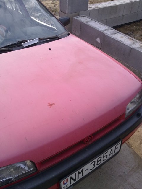

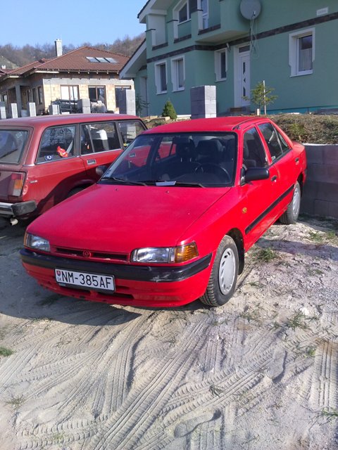

inac este k mazde:
predtym a potom
este k tomu autu ma to viac ako lada a vobec ale vobec ale vobec neni hnile, ani lemy, ani podlaha nikde ani smietko hrdze, ano lak sa sem tam lupe, ale nic vazne, nikde na podlahe to neni hnile, ani nosniky ani veze proste nic, parda
o robotu menej
predtym a potom
