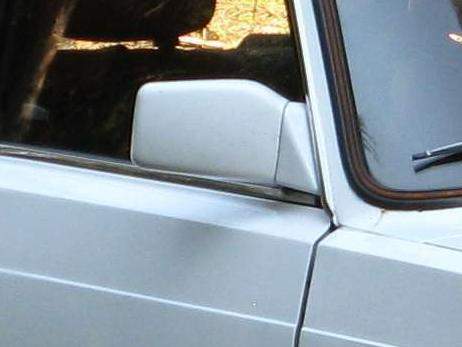

Proti velkým zrcátkům na hranaťáka ani slovo, já je mám na 07 taky a líbí se mi, ale tyhle jsou hrozný.

Yellow01 píše:Proti velkým zrcátkům na hranaťáka ani slovo, já je mám na 07 taky a líbí se mi, ale tyhle jsou hrozný.
V čem se liší ta zrcátka od těch tvých? Nebo jsou stejný? Z fotek to nepoznám.

Asi sem slepej, nebo jsou to zrcatka co mam já na 05, které jsou určeny pro export do německa, rakouska a tak dál.... :rolleyes: pokuď jsou to ty stejny tak jsou super ! 8)

Stejný nejsou, já mám tyhle, jsou to normální originál velký zrcátka.

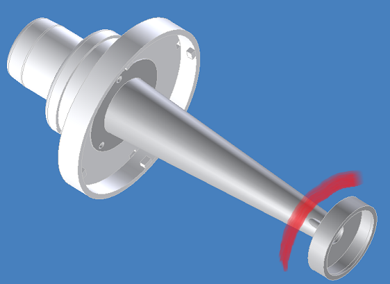

a já bych si zkontroloval těsnost napojení hadičky a těsnost kolem vrtulky dole.
Fotku nemám, ale ukážu místo aspoň na 3Dmodelu co myslím :D
panthymaeus@gmail.com
Re: Lada 2107 Romana 2105
Jestli motorek točí, ale voda nešplíchá, tak je na 100% prasklá vrtulka a protáčí se na osce. Ještě hodně rády praskají spojky mezi hřídelkou motorku a hřídelkou k vrtulce. Obecně plasty na mixérech stojí za starou belu.
