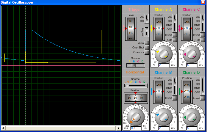

Sk sa nabije kondenzator modry priebeh (pri prekroceni 2,5V) TLko sa stane vodivym rele pritiahne, napetie na kondenzatore klesa modry priebeh ked klesne pod 2,5V Tlko sa skokom stane nevodive rele odpada..... ono je vidno ze troska sa to napetie meni vid zlty priebeh ale to je fakt o milivolty.
Inak v datasheete je zapojenie len opacne onesorene zapnutie...
