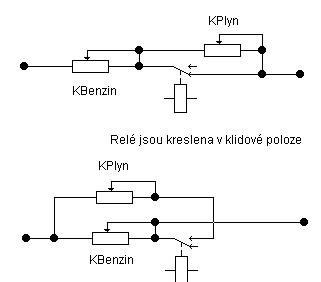

Tady bych se obával, že mechanické řešení s elektrickým se bude "hádat" s řídící jednotkou (ŘJ).
V tomto momentě je důležité změřit odpor ideálně nastaveného korektoru na benzin a poté jeho odpor při nastavení na plyn (korektor musí být při měření ohmmetrem odpojen od ŘJ).
Princip zapojení se bude odvíjet od toho, zda je odpor korektoru větší na plyn nebo na benzin (pomocný reostat se zapojí pomocí relátka buď do serie nebo paralelně). Pokud jde o hazard, zkusil bych krátkodobě (pod 1 sec. odpojit korektor za běhu motoru),ale ŘJ většinou reaguje až na podstatně déle trvající a opakující se poruchy.
Změřte, spočítám, nakreslím. Princip pro obě možnosti na obr.

Petr HC píše:Tady bych se obával, že mechanické řešení s elektrickým se bude "hádat" s řídící jednotkou (ŘJ).
Já se právě obávám, že obě řešení by se navzájem doplňovala.
Jde v podstatě o to, že nyní ŘJ nepozná, které palivo jde.
Příklad: korektor předstihu je z výroby nastaven na 1 V (méně nedokáže) = 0° . Max korektoru je 5 V = 8(?)° . Na benzín potřebuju předstih 0° na plyn 4°. Použiji-li stavitelnou řemenici na které nastavím -4° potom na plyn nastavím korektorem 3,5 V a při přepnutí na benzín to přídavným odporem snížím na 1 V a vše bude v pořádku.

Já furt nechápu, na co tu řemenici. Vždyť ten rozsah nastavení ti vyhovuje. A to, jestli se bude přídavný odpor připínat seriově nebo paralelně je přece úplně jedno. Stejně tak mi připadá, že nezáleží na tom, které nastavení použiješ jako výchozí, když beztak jezdíš furtum furt jenom na plyn. Ta elektrika se nechá udělat za pár korun a chvíli hraní. Je to jako kupecký počty.
