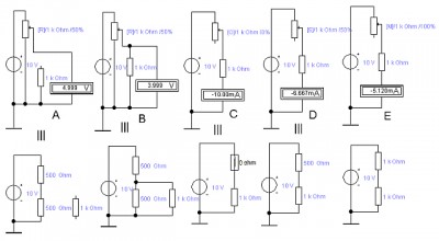

Re: Vypínání motoru
Potenciometr - zapojení A a B . Z názvu vyplývá, že omděří resp. oddělí část potenciálu zdroje. Lze si představit jako odpor, s pohyblivou odbočkou - t.j. pohybem odbočky se jeden odpor zvětšuje a druhý současně zmenšuje Má vždy tři vývody (ve zvláštních případech více , ale to není teď důležité). Zapojení A je nezatížený potenciometr, B potenciometr zatížený odporem 1 k.
A) počítáme jako dva odpory v serii, B) jako kombinaci odporu v serii s dvojicí odporů paralelně. (pro odborníky - klasický jednoduchý příklad Théveniova teorému).
Pozn.: Je lepší potenciometr nezatěžovat,resp. zatěžovatco největším odporem.
Zapojení C .D .E - zde je zapojen potenciometr jako reostat mění proud tekoucí zatěžovacím odporem . Je to vlastně proměnný odpor se dvěma vývody.V dalších obvodech se využívá buď proud tekoucí zatěžovacím odporem, nebo úbytek napětí na něm (podle pana Ohma). Pokud je k tomuto účelu použit potenciometr. pak se jeden jeho krajní vývod nezapojuje nebo se spojí se středním vývodem (běžcem). Některé reostay ani třetí (v podstatě zbytečný) vývod nemají. Ostatní snad dovysvětlí obrázky.
Ve všech zapojeních je nutno kontrolovat zatížení prvků ve W v nejnepříznivějším případě.
Pozn. V zapojeních autoelektriky jsou reostaty i odprová čidla (chovají se jako reostat řízený ne mechanicky , ale třeba teplotou) zapojována proti "zemi" a pracovní (zatěžovací) odpor je v ŘJ . Zamezí se tím zkratům.
