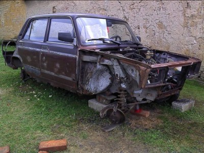

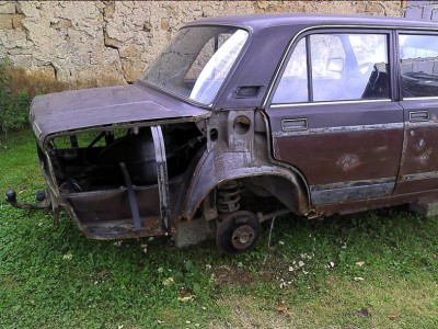

No auto mam podložené z kvádrami ale nijak sa z ním nehýbe. Momentálne by som povedal že auta na šrotovisku sú v lepšom stave jak je to moje , ale snáď tak za 2 týždne to bude vyzvárané a aspoň čiastočne nastriekané základnou farbou
a keď nastriekam podvozok antikoróznou základovkou tak mám dať na to ten gumoasfalt, či nejaký epoxidový lak alebo niečo podobné??

matus2369, ja na podvozky používám rezistin a nebo asfaltovou barvu.Když si dáš záležet ,tak rezistin bude podle mě postačovat.

A nějaká fotka by byla?

Gumoasfalt je hustý, dělá silnou vrstvu a tlumí nárazy odletujících kamínků a hluk. To je přípravek Tlumex. Hodí se do podběhů a na místa, která trpí na kamínky, blato a hrubý binec od kol. Zkušenost je taková, že až popraská, tak se za ním pěkně hnusně drží binec a vlhko a spíš tím korozi způsobuje a podporuje. Záleží ale na kvalitě provedení práce, jako u všeho.
Rezistin, Dinitrol a další jsou řídké přípravky, které zatečou a vyvzlínají do spár a po odpaření rozpouštědel nechají relativně pružnou vrstvu vosku. Dělají se i ve spreji s trubičkou na vystříkání dutin. Tyhle přípravky zřejmě opravdu konzervují.
ale tie trubičky su veľmi krátke je to o ničom. ideal je to so striekacou pištoľou na dutiny. na dutiny v Lade treba 2l resistinu robí sa to každé dva roky a približne tie dva litre stoja 13 euro. majú to v jedných rarboch lakoch na južnej triede.

takže našiel som konkrétnu adresu kde som resistin do dutín kupoval. je to Južná trieda 74 a jedna litrová plechovka stála 6,83 euro a treba tam dva litre čiže dve plechovky.
