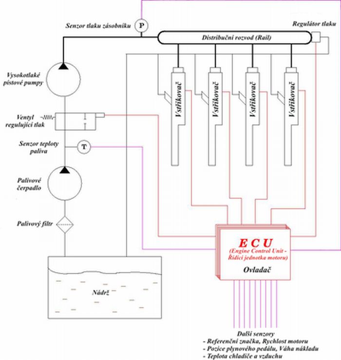

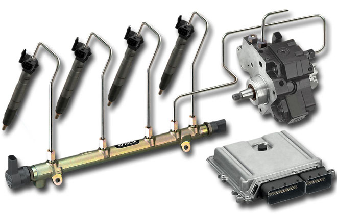

Common-Rail - malé vysokotlaké naftové čerpadlo stlačuje naftu pod velmi vysokým tlakem (1200-1800 Bar) do zásobníku paliva, kde je nafta pod tímto tlakem udržována. Ze zásobníku jsou odbočky tlakovým potrubím k jednotlivým vstřikovačům. Okamžik otevření a uzavření vstřikovače (okamžik předvstřiku a množství vstřikované nafty) je řízen elektromagnetickým či piezo ventilem.

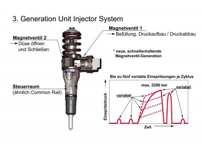

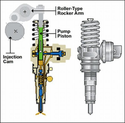

Pumpe-Düse - motory s tímto systémem se vyznačují tím, že nemají žádné naftové čerpadlo (na první pohled vypadají jako motory benzinové). Nafta je vedena pod malým tlakem 3-6 Bar k centrálním vstřikovačům (pro každý válec jeden - ukryté v útrobách hlavy válců, zvenčí nejsou vidět). Působením vačkového hřídele a vahadla je vtlačována jehla (píst) do zásobníku centrálního vstřikovače PD, čímž nafta je tlačena do menšího prostoru. Elektromagnetický či piezo ventil je otevřen, nafta stlačovaná do malého prostoru uniká do zpětného vedení. V okamžiku, kdy je potřeba vstřikovat naftu do spalovacího prostoru, elektromagnetický (piezo) ventil uzavře, nafta nemá kam ze zásobníku centrálního vstřikovače unikat a obrovsky zvýší tlak (až na 2200 Bar), následně je dávkována do válce. Množství vstřikovaného paliva řídí jednotka okamžikem opětovného otevření elektromagnetického (piezo) ventilu.

Common Rail

Pumpe Düse

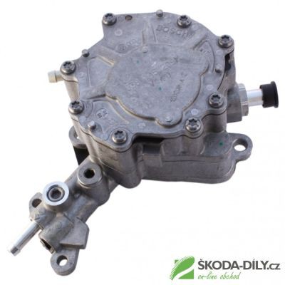

Tak jsem to dneska zkusil. Odpojil jsem ten horní a ten to nedělá. Dělá to ten spodní. Na té německé wiki, jak jsem sem dával odkaz psali, že to nějaký zvuk vydává. Takže to asi bude v pořádku.
Je ale fakt, že co má soused fabii 1.4 TDI, tak ta to nedělá. Asi jiný typ vstřikovacího čerpadla.
Marek
Příspěvky: 5379
Bydliště: Třebíč, CZ
Příspěvek od Marek »
Miláčku - motor 1,4 TDi ve Fabii je motor Pumpe-Düse. A ten žádné rotační čerpadlo nemá :wink:.
Nicméně takové zvuky, co ten hnusnej kulhavej těžkej a línej tříválec vydává......... Buď rád za cvrčka v čerpadle :wink:.
Naposledy upravil(a) Marek dne sob čer 18, 2011 21:06, celkem upraveno 1 x.
popest
Příspěvky: 361
Registrován: úte led 09, 2007 18:37
Bydliště: Žatec
Příspěvek od popest »
No vidiš a soused mi říkal, že mu měnili vstřikovací čerpadlo, tak tedy nevím co mu měnili :-)
Díky Marku z čas.

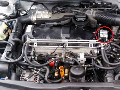

Možná mu měnili celý jeden vstřikovač Pumpe-Düse. Ten je ovšem ukryt v útrobách hlavy válců a zvenčí Ti ho tudíž nemohl ukazovat - v motorovém prostoru sice je, ale vidět není.
Případně (a to se zdá být pravděpodobnější) mu mohli měnit tzv. "tandemové čerpadlo". To je u motorů Pumpe-Düse poměrně poruchová věc. Je poháněno mechanicky od vačkového hřídele (jeho zadním koncem - naznačeno červeným kroužkem v prvním obr.) a jedná se o vývěvu podtlaku a současně palivové dopravní čerpadlo, které přebírá naftu od elektrického nízkotlakého čerpadla z nádrže a zvyšuje (stabilizuje) tlak paliva, jež je dále dopravováno do hlavy k jednotkám Pumpe-Düse. To ovšem se vstřikovacím rotačním čerpadlem nemá absolutně nic společného - je to pouze dopravní čerpadlo.

Jo to bude ono. No vidiš :-) Tak já mu to řeknu.
