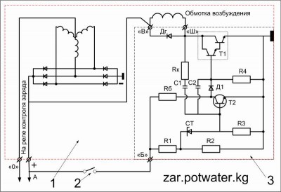

Toto by prý mělo být jeho zapojení.

Mal som na mysli nejaký iný, novší elektronický reglér. To ,že mam v aute regler viem, a aj to ,že je elektronický, akurát som myslel niečo novšie.
Skôr ma láka takéto niečo do auta
http://www.12v.ru/site.xp/050054049124050050055124.html

Marek89 píše:Skôr ma láka takéto niečo do auta
Tipuji, že toto je v podstatě identický regulátor doplněný o "ladění" výstupního napětí změnou hodnoty napěťoveho děliče pomocí proměnné hodnoty součástky ukryté v té druhé krabičce.
