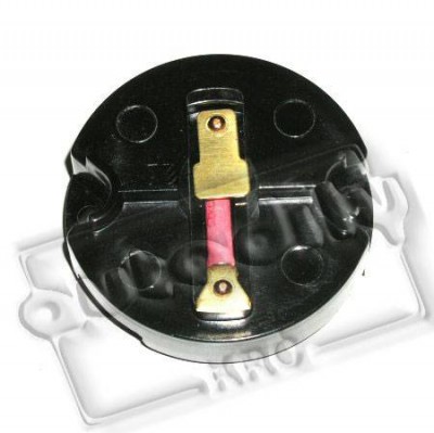

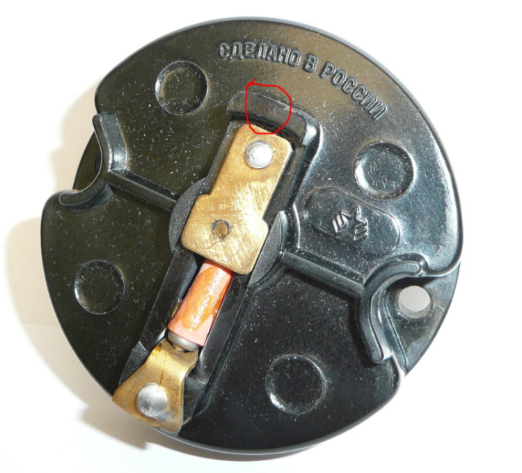

Přehled bakelitových palců:
Nejhoší je asi ten bakelitový s červeným odporem (pohled ze zhora). Neberte zřetel na shop, koupil jsem ho normálně u zastoupení. Zřejmě je také v současné době nejrozšířenější.
tomass
Příspěvky: 896
Registrován: čtv čer 28, 2012 00:16
Re: Nechce nastartovat

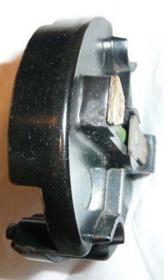

Příspěvek od tomass »
Ten se mi propaluje u elektronického zapalování již po 6500 km. Pohled ze spodu, jak prostřeluje je vidět zejména pod kontaktem. Auto jede. Pokud se dá nový palec, je ale pozorovatelný klidnější chod motoru.

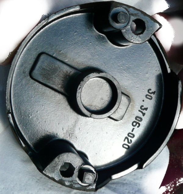

Tento palec tam byl předtím. Má najeto asi 60000 km. Dá se říci, že svou úlohu prakticky splnil. Auto jede. Motor nedrží volnoběh. Hlavně cesta průstřelů těsně pod kontaktem nevypadá zrovna jako nejkratší pro VN.

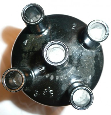

Víčko, které pracovalo současně s prvním uvedeným palcem 6500 km (na druhém obrázku). Materiál bakelit. Na fotce je vidět, jakoby se "kamarádilo" VN mezi 1. a 2. , 3. a 4. vývodem z víčka - na povrchu. Nelze utřít, opravdu je to ve struktuře bakelitu.

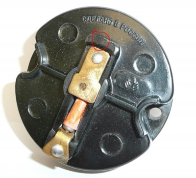

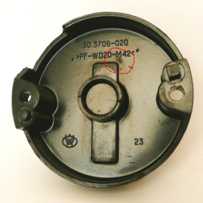

Další raritka, tento palec má najeto pouhých 2500 km a dokonce jen přes teplé roční období. Já teda nevím, jestli s tímto výrobce skutečně počítá..... ?
Nechce se mi věřit, že by v klasickém zapalování bez elektroniky fungovaly tyhle palce bez problémů. Auto samozřejmě jede, ale studené starty jsou nepatrně delší. Za jízdy se to pozná málo, protože zhoršení nastává pozvolna a tak to po několika měsících člověk nemusí postřehnout. Když se dá nový palec, je změna k lepšímu hned znát.
Tento bakelit musí být vyloženě částečně vodivý, protože si průstřel vybral cestu místem, kde vyloženě není očekávané a vizuelně není nejkratší cesta (z druhého konce mosazného kontaktu přes cca 1 cm bakelitu a vzduchovou mezeru do závažíčka rozdělovače). Na jedněch stránkách jsem nalezl info o kontrole vodivosti na VN rozvodu. Má být větší, než 10 MOhn. Bohužel pro kontrolu nemám multimetr tohoto rozsahu.
Naštěstí už mám ten správný palec pro elektronické zapalování. :D Doufám, že bude podobným problémům konec.
