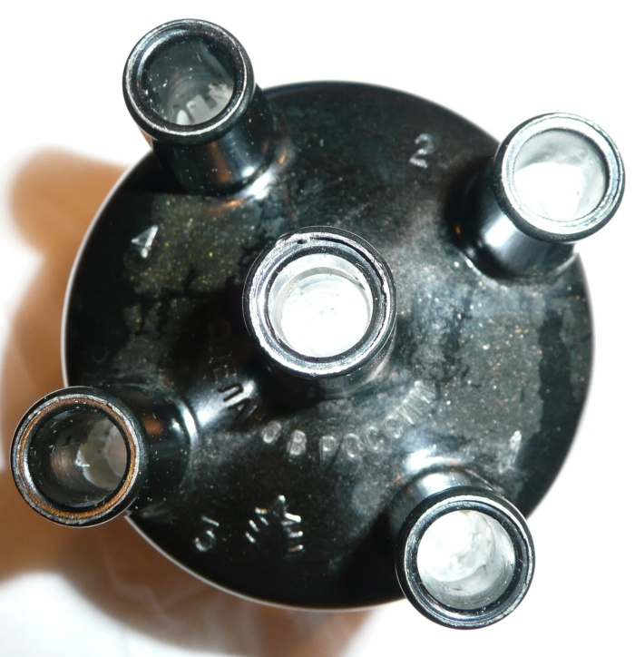

Víčko, které pracovalo současně s prvním uvedeným palcem 6500 km (na druhém obrázku). Materiál bakelit. Na fotce je vidět, jakoby se "kamarádilo" VN mezi 1. a 2. , 3. a 4. vývodem z víčka - na povrchu. Nelze utřít, opravdu je to ve struktuře bakelitu.

Tento bakelit musí být vyloženě částečně vodivý, protože si průstřel vybral cestu místem, kde vyloženě není očekávané a vizuelně není nejkratší cesta (z druhého konce mosazného kontaktu přes cca 1 cm bakelitu a vzduchovou mezeru do závažíčka rozdělovače). Na jedněch stránkách jsem nalezl info o kontrole vodivosti na VN rozvodu. Má být větší, než 10 MOhn. Bohužel pro kontrolu nemám multimetr tohoto rozsahu.
Naštěstí už mám ten správný palec pro elektronické zapalování. Doufám, že bude podobným problémům konec.
