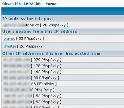

Jestli ono to nebude připojením přes GPRS od Oskara (vodafone), který Plavec i Dmatej používaj, mají dokonce i stejnou IP.
Dmatej: zkus si třeba založit pokusnej jinej nick, a uvidí se jestli ti to bude dělat zase, tak je to jasně chyba na přijímači nebo cestě.
dmatej píše:Opět, jestli se z pohledu Ladafora mění nebo nemění proxy, přes kterou můj dotaz jde, nezjistím.
Pokud má PHPBB možnost logovat requesty, nebo aspoň jejich hlavičky, najdeš to tam.
Z pohledu Ladafora se ti IP během včerejšího/dnešního působení nezměnila, bohužel se obávám, že jako zelení víc udělat nemůžeme.
Připojení Dmatej a Plavec

Pokud vám to zapisuje stejou IP adresu plavce a mojí,
není to naše IP adresa, ale adresa poslední proxy v řadě, přesně jak jsem psal minule. Proxy tam bude figurovat nejen u mobilních zařízeních, ale taky u kohokoliv, kdo na Ladaforum bude přistupovat z nějaké interní firemní sítě (dva zaměstnanci ve stejné sfiremní íti budou mít z pohledu serveru stejnou IP).
Skutečná IP adresa potom začíná např. 127.0.0.*, 192.168.*.*, 10.*.*.*, ... (myslím, že byly 4 varianty) to jsou definované rozsahy neveřejných adres. Samozřejmě potom můžou vznikat duplicity z pohledu serveru a tím pádem odhlašování, pokud se session váže na IP (ať už koncovou nebo proxy). Jinak řečeno, server považuje plavce za zloděje session mojí (a naopak) a session zavře.

POTVRZENO: Právě se přihlásil Plavec a já byl vzápětí vyražen. Vsadím se, že ho to teď vyrazí taky :-D

Ale vážně, teď máte každej jinou IP, resp Plavec má tu včerejší Dmatejovu a Dmatej jinou ;) Proto asi Plavec vyhodil Dmateje a Dmatej Plavce už ne (jak v člověče nezlob se)
