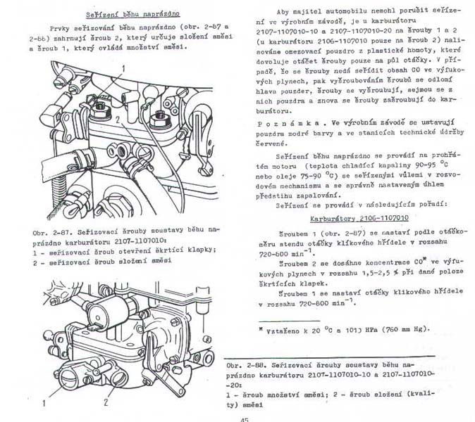

Pokud to nezvládne, zkus se domluvit s Markem Jirků z Třebíče. Jinak na seřízení se používají dva šrouby na boku karbu, jeden je na bohatost druhej na množství směsi.

Ještě jedna otázka, asi blbá, ale v motorech a dalších věcech na autech se moc nevyznám. Kamoš mi tvrdí, že když jezdím na plyn, tak seštelování karbecu na to nemá vliv. Já si myslím, že vliv to na to má, ale nevím, jestli seštelování množství i bohatosti, nebo jen jedno. Tak by mě zajímalo jak to je?

pokud jezdis pouze na LPG, tak sestelovani karbece vliv nema.
ale musis sestelovat LPG

serizeni karburatoru samozrejme vliv ma.
u ozonu jde plynova smes pres volnobezny kanal a to ma primy vliv nejen na volnobeh, ale i na ostatni rezimy motoru u webra se volnobeh ladi myslim pres pootevreni klapky, coz jiste take ma vliv, tentokrat ale asi jen na volnobeh.
