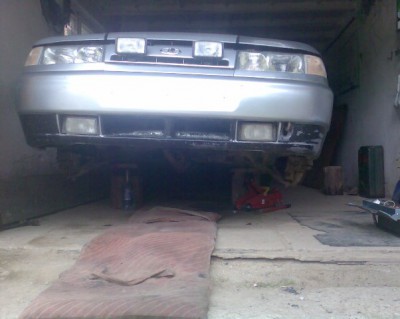

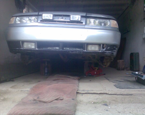

Ivo píše:Pokud by ti v garáži při zvedání auta zavázela střecha, tak stačí vyměnit krumpáč za pořádnou sekyru :lol: .
Na to prdim, kdyžtak udělám kabrio, to eště nikdo tady nemá :lol:

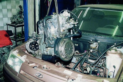

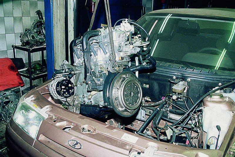

To Potápník:
Nevím, jak je to u desítky ( já už si to ani nepamatuju, jaký to bylo u samary ), ale na xantii ( taky předohrab ) jsem sundával převodovku. Já bych šel cestou nejdřív sám sundat převodovku a pak teprve vyndávat motor. Budeš tak mít více prostoru k manipulaci a hlavně budeš to mít tak o 30 - 40kg lehčí.
Příspěvky: 4721
Štěpán Getsko, Nojo, ale motor drží za převodovku, to bych ho musel taky podložit.
Jo a ta rampa mě vlastně taky nepomůže, dyť se musej sundat kola. Tak nevím, zatím jsem v podstatě stále odtažitelnej.
mít "výbavičku" , tak to udělám takhle:
