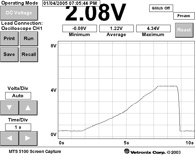

Na ruských stránkach www.chiptuner.ru je "oscilogram" čidiel aj čidla škrtiacej klapky. Nie je to iba lineárne, treba to vidieť.
Sú tam aj finty ako to premerať, len neviem tak dobre po rusky, ale graf je jasný.
Robilo mi to veľké problémy, rusi píšu, že čidlo je nespolahlivé, vraj vydržalo aj 200km. :roll:
Majú existovať aj ceľkom iné vraj bezkontaktné.
Po výmene motor dostal rozum, prestalo svietiť aj chek engine. Len auto mám z nultej serie a diagnostika mi nejde. Kedže ide dobre, diagnostika sa odkladá.

Tak jsem to zkoušel změřit, měřil jsem to na škrtící klapce, při zhasnutém motoru, zapnuté zapalovaní. V klidové poloze (nebo jak to nazvat, prostě zavřený plyn) jsem naměřil cca 0,68 V, na max. otevření mi to ukazovalo 4,6 V. A i když jsem zkoušel škrtící klapku otevírat velmi zvolna, tak ručička měřáku stoupala plynule, žádné trhání sebou, žádné skákání a nebo něco podobného. Nevím, nakolik má toto měření vypovídající schopnost, ale jestli ano, tak problém bude někde jinde. Po nastartování to chcípá pořád.

No tak jsem měl v sobotu půjčený osciloskop a podle kámoše elektromechanika byly ty hodnoty v pohodě. Problém byl, že se to zrovna chovalo normálně a ikdyž jsme to vytáčely, tak se otáčky vracely zpět na 800 - 1000. No tak by problém mohl být v tom čidlu, ale ono stojí okolo 1000,- tak se mi nechce to kupovat jen tak na vyzkoušení :-(
