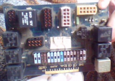

Není náhodou to opálený jen kalafuna? Jinak pokud by to bylo přepálený, tak to by nemělo vadit, protože je to překlenutý tím hnědým drátem napravo. Ta pojistkovka vypadá oproti tý válečkový tak...ehm...moderně :oops: :D

Jak moc je náročné tu pojistkovku demontovat? Vím o dvou pohozených Favoritech, jsou již ve stádiu totální ohlodanosti, nicméně pokud by to bylo mik-mik a našel jsem odvahu jsem ochoten si poničit karmu pro "dobrou" věc.
Příspěvky: 6295
K-L: no žádná sláva to není, je u spolujezdce nad nohama, jakoby zespodu palubky pod schránkou. Ale když jí budeš jen vyndavat tak by to nemuselo bejt tak hrozný, vytahat několik svorkovnic, odpojit hlavní přívod (pod šroubem) a potom je pojistkovka přidělaná na 4 maticích, nejlíp na to oříšek s nástavcem - tyčkou.

pojistkovku bych propajel, a pokud mas problem s oxidaci spoju, necistil bych z cinu kalafunu. funguje jako nevodiva ochrana

Příspěvky: 4722
zelvotron píše:a potom je pojistkovka přidělaná na 4 maticích, nejlíp na to oříšek s nástavcem - tyčkou.
to asi jen ta válečková, protože já to udělal Mig-Mig podle K-L. Vyklopil jsem jí dolu a vytáhnul do strany aby vypadla z toho "pantu", pak z druhýho. (na každý straně vzdau jeden pant) Vyházet svorkovnice a vyšroubovat tu M6ku matku, na ní jsou další dva dráty.Nic hroznýho to není, pokud bys to vyndaval z vraku, tak kabely bych normálně odkrájel za paticema a ven s tím. Deset minut i s přemejšlením.
Tedy táži se pane KokoLoko: Kolik za ní a poslal bys mi jí poštou?
zelvotron píše:Není náhodou to opálený jen kalafuna
Asi jo, když to tak zkoumám.
Tak ´to bude asi hlavní problém v tom černým, jak píšeš Ty u toho hnědýho drátu.

typ pojistkovky
No favorit forum je takový divný.Člověk se tam na něco zeptá a za chvíli někdo vystartuje že už se to řešilo x-krát a radí : "Použij HLEDAT" Nevím, ale mě tam to HLEDAT sice nějaký téma našlo ale, ale lidi se tam dost baví mimo téma, takže je v tom zmatek. Nemaj to ani rozdělený a uspořádaný jako my tady na Elektrická soustava, hnací soustava, poklábosme a tak.
To K-L:Takhle vypadá ta moje pojistkovka, tak aby náhodou tam nebyla jiná.
