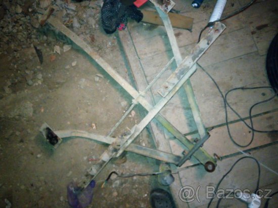

takže ten typ čo mam na obrázku tam nedám ? alebo to bude slabo držať ? https://auto.bazos.sk/inzerat/94089289/Naraznik.php

Bude to držet jen na těch trubkách k nárazníku... Takže míň.
Jen pro představu jak je uchyceno tažné na dlouhé nivě...
Re: Tažné niva
Chápem, ale na prevoz drobných veci by to malo stačiť, nie? ale na mojej nive nieje nijaká príprava na ťažne? myslím či sú tam nejaké diery na uchytenie /nič som nenašiel / alebo sa to musí privariť ?

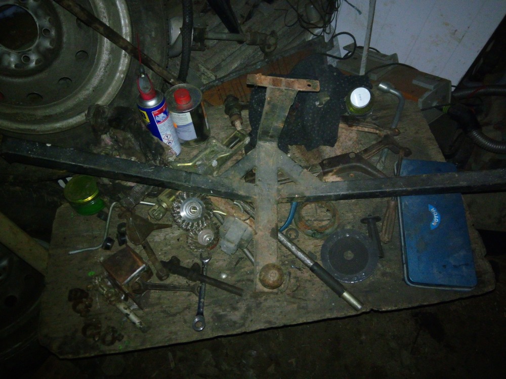

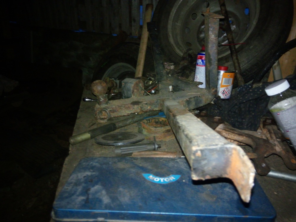

Ahoj, opráším toto téma. Když jsem kdysi Nivu koupil, měl jsem tam nějaké podivné tažné, které se mi tam po výměně výfuku už nepodařilo vrátit (u starého výfuku byla převařená kolena, aby se vešlo). Přidělané tam bylo dost "humpolácky", včetně šroubů přivařených k podlaze / nosníku. Pak jsem koupil tažné od Mušketýra, vypadá to na "origo", dle fotky rámcově to, co má Ondra1,7mpi a asi i Jarda_NIVA1.7. Na kraji se to šroubuje k podlaze (v kraji na konci kufru) a vzpěry vedou asi k nosníku. Tažné jsem z různých důvodů, mj. korozi vozu, dodnes nenamontoval. Vzhledem k tomu, že teď dělám na Nivě generálku výměnou kastle, rád bych dotáhl do konce i tažné. Mám však dilema, jestli použít tohle které mám, ale u kterého nevím, jak se přesně montuje a ani k němu nemám žádné příslušenství (nějaké podložky ap. bych samozřejmě zvládl vyrobit) nebo koupit klasický Autohak N04, který se montuje "za nárazník" s relativně malými zásahy do karoserie a je k němu všechno, co je k montáži potřeba. Vzhledem k tomu, že jsem udělal kompletní nástřik spodku, nechci v žádném případě k autu nic přivařovat atd. Autohak mám navíc možnost koupit poměrně levně. Předem díky za radu
Lada Niva, r.v. 2000, 1.7 SPi, aktuálně v přestavbě
- Ondra1,7mpi
- Příspěvky: 1447
Re: Tažné niva
Nedával bych to pouze na nárazník, on drží na čtyřech šroubkach a pochybuju že by s tím na STK byli spokojení...
Dej sem fotku toho co máš... A koukni na výztuhu která spojuje zadní nosníky, ve které drží u starších typů tlumiče tam možná na středu budou šrouby nebo díry jako příprava na tažné...
