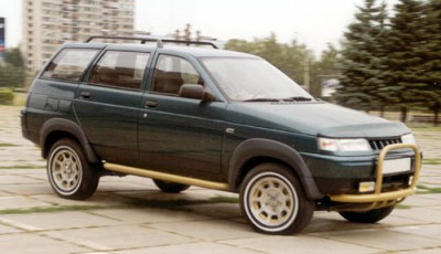

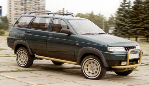

tak tohle chci na svojí nastu :lol:
Příspěvky: 4722
ursusarctos píše:tak tohle chci na svojí nastu :lol:
To už jsem taky viděl.Vypadá to zajímavě. :wink: Spíš je otázka kolik za to a nepředpokládám, že by se to tu dalo sehnat.Spíš na UA.
FOMA
Příspěvky: 2240
Bydliště: Kroměříž - Vyškov
Příspěvek od FOMA »
no já to tedy neviděl ani na UA(tedy po Kyjev),ale netvrdím,že se to tam někde neprohání :lol:
To je TARZAN 4x4 to je trochu jiná 11ka, s těch našich se to neudělá, to bys musel začít od náprav :D
