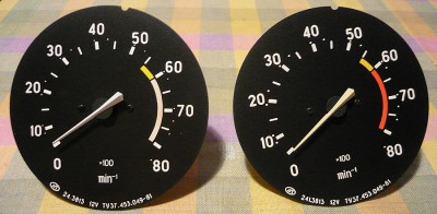

Tak chyba nalezena, měl jsem v autě namontovaný přístrojový štít z karburátorové verze. Tudíž otáčkoměr byl ok, ale s íčkem samozřejmě nefungoval. Sehnal jsem celý íčkový štít a protože ten můj má ale hezčí kontrolky, použil jsem jen otáčkoměr + ten odpor. Stále to nefungovalo, takže jsem v zoufalství zkoušel ledaco, pomohlo až připojit otáčkoměr natvrdo bez odporu. Uniká mi teda smysl toho odporu na íčku, ale všechno bez něj už dva měsíce normálně fungujeMartasBrno píše:Jsem zvědavý, kde má dvk chybku...

Ahá, už je mi to jasné, dík. Měl jsem v tom konektoru zpod palubky přehozený ten pin na otáčkoměr, takže jsem nevěděl kam vlastně původně přijde.Maysner píše:Odpor u icka je pro pripojeni techto budiku na karburator
Ickovy budiky maji na otackomer dva piny. Jeden primo, druhej pres odpor

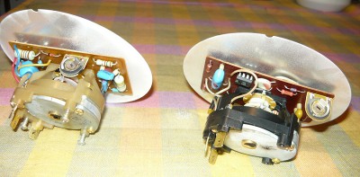

No hlavně že už mi to funguje, teď je tam íčkový otáčkoměr napojený napřímo. O té přestavbě jsem Marťasi právě četl a chtěl se do ní pustit, ale zhořel jsem na tom, že jsem zaboha nemohl stáhnout z osky rafičku abych to mohl rozebrat. Úplně rozbít jsem to nechtěl, tak jsem to nakonec vzdal a sehnal origo budík.

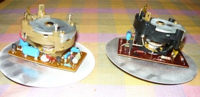

Na Nive mam ickovy otackomer, icko letelo na smetisko dejin (niesom autor upravy). Z otackomeru mi ostal vstup, reaguje na ukostrovanie, logicky ma napadlo pripojit na kontakt prerusovaca (v serii odpor a za nim nejaka ochranna dioda), no ukazuje 2nasobne otacky, co je vlastne logicke. Ale nenapada ma, ako tu frekvenciu rozumne podelit, pac to co je na kontakte po rozpojeni sa neodvazujem popisovat. Preto ma napada uprava otackomeru, budu tam asi nejake kalibracne trimre, neskusal toto niekto? Este by to slo na cidlo HU, ale to som nenasiel

Proč to dělat jednoduše, když to jde složitě ? Teď vážně - stačí změnit časovou konstantu RC v monostabilu. Ve schematu na předešlé stránce se to týká C= M33 - snížit na polovinu,(nejlépe dva stejné M33 do serie) doladit trimrem a je to.astero píše:Ale ano, trochu sa v tom vrtam

Anebo zkonfrontuj tvoje zapojení s tímto http://forum.ladaklub.com/viewtopic.php ... ht=#241163 zapojením, případně se zapojením co dal Petr HC a vyrob tam kompromis, nebo původní karburátorovou verzi vstupního obvodu. Je to pár součástek za pár korun.
Jo a jak píšeš o té sodomě a gomoře, tak to chápu. To co leze tím drátem od indukčky pod palubku kulturního povozu nepatří. Pak by bylo řešení Oddělit ten vstupní obvod, nacpat ho k té indukčce a do otáčkoměru táhnout už odfiltrovaný průběh. Akorát se do něj nesmí po cestě nic chlupatého nabalit
