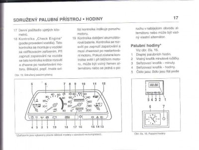

adman píše:Ahojte, tak som tu zasa s otazkou k tej mojej 110tke. Co indikuje na palubnej doske kontrolka cerveny vykricnik v kruhu ? Len predpokladam, ale istotu nemam, ze je to indikator rucnej brzdy. Pretoze mi tato kontrolka od istej doby svieti pocas jazdy bez prestania. Tusim, ked som siel dolu kopcom na volnobehu, tak zhasla. Inak v kuse vysvecuje. Moze byt zaseknuta rucna brzda alebo nejaky iny pruser ? Auto sa sice chova ako pri "skakacom benzine" ale moze to byt aj z mojej strany chyba, ked nedobre doslapnem spojku. Neviem. Vdaka za rady.
Kontrolka ruční brzdy je červený písmenko "P" v kruhu. Červený vykřičník v kruhu signalizuje málo brzdovýý kapaliny, proto se Ti při jízdě z kopce zhasla- hladina se náklonem "pohnula"
EDIT: Máte štěstí, že jsem šel právě kolem :) Pozice 15

Chlapci dik srdecne za Vase odpovede. Plavec, vdaka este navyse aj za graficke praktikum :O) Dam vediet, ako to dopadlo.

Ahojte, ospravedlnujem sa, ze som nenapisal ako to dopadlo. Nastastie nie som dead :O), ale akosi bolo toho dost ineho na praci. Bolo to skutocne nedostatkom brzdovky v nadrzke. Teraz vsak svieti znova, ale nevsimol som si, ze by mi niekde brzdovka tiekla. Dolejeme a uvidime :O) Teraz zacala pre zmenu presmykovat spojka, asi bude treba vymenit lamelu.
