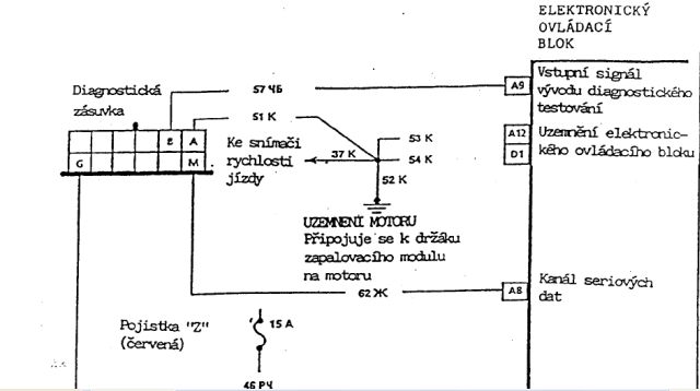

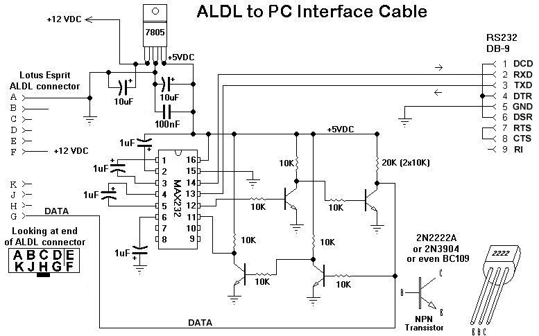

Akorát tenhle kabel má deseti pinovou zástrčku,lada má A-kostra G- plus a teď tam je B a M teď nevím který je ten datový?A co znamená ten poslední
Tady je popis zásuvky LADA : G je +12V
Pokud by to fungovalo mohu vyrobit . Převodníku MAX232 mám víc než je 1.7í v klubu .

Skočím do obchodu pro součástky a převodník udělám.Mám doma řídíci jednotku z Opla, je stejná jako je v ladě, připojím napájecí napětí a měl bych sní teoreticky komunikovat??

v našem obchůdku nemají převodník max232 ani NPN tranzistory,musím zajet ado EZK

Převodník už mám postavený, nemohl by mi někdo poradit jaký mám použít software??

Stáhl jsem program OP-Com je to pro Oply od roku 92 až 2007, ale nevím s tím převodníkem asi to nebude fungovat

Ano mám ho u sebe . Před chvílí jsem podrobně kontroloval zásuvku diadnostiky 1.7i a zástrčku (výměný mezikus) přístroje LADA Scan (TECH - 1)
S největší pravděpodobností není vadný ani kabel , ale jedná se o jinou redukci (stejná 12 ti pólová zásuvka ale pro jiné vozidlo) kde jsou jinak vyvedeny vodiče . Nemá někdo fotku zásuvky OBD u SAMARY nebo řady 110 ? (kde jsou vidět obsazené piny)
Diadnostický "kufřík" není totiž kompletní . Zavolám do Mnělníku (servis a centrální sklad CS auto LADA) a dohodnu kontrolu .
