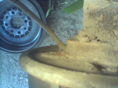

pokus poslat foto zadních brzd... foceno starším mobilním telefonem, tak prosim omluvte kvalitu.

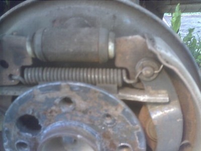

pakny detail

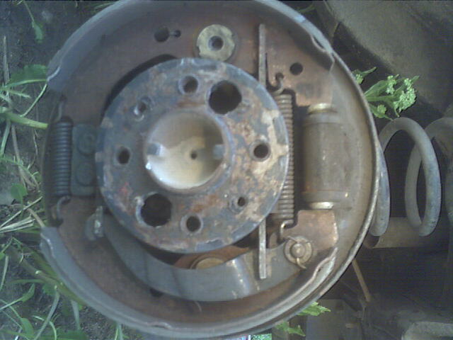

štít zazadu.

pokuď tam něco chybí, pardon nevím co fotit. Nic, co by se tam dalo štelovat, nebo něčím hejbat jsem tam nenašel. Když šlapu na brzdu, tak se pakny hejbou. horší je, že teď s autem nejezdím zdůvodu oprav, vyváření atd, tak nemůžu zkoušet.
Dle fota jsou tam samostavy (ty kulaté věci na paknách)

Tak to pardon :oops: . Jedna hloupá otázka: může se samostav nějak rozbít? Protože, když kolega otáčel kolem vzadu a já pomalu sešlapával pedál, tak než kolo začalo břibržďovat, byl pedál poměrně dole. Přijde mi že má něco dlouhej chod. Jinak díky za reakce, já o brzdách nevim skoro vůbec nic

no ťažko, rozbiť ani nič také, si to pozri a hned budeš vedieť ako funguje :wink: teoreticky možno by to tam mohlo byť zhrdzavené a preto by nechodil. skús ho rozhýbať. Mal by sa ten okrúhly bazmek "pohybovať" po čeľusti (s istou dopomocou :mrgreen: )
Příspěvky: 9550
Mno ... jsou tam samostavné pakny, ovšem to ještě neznamená, že tam je i samostavná náprava. Když sundáš paknu, v místě kde je na ní ta velká pružina, má být na nápravě železný kolík. Pružina s paknou je nasunuta na něm. Pokud tam tento kolík není, samostav nemůže fungovat.
Už jsem se setkal i s tím, že rus tuto kombinaci namontoval...
V tvém případě bude nejlepší, když si zvedneš celý zadek auta nad zem. Potom pomalu dotahuj ruční brzdu dokud nezačnou lehounce šmejhat zadní kola - přibržďovat. Je to sice jen fušerské nastavení vůle na zadních paknách, nedá se takto docílit dokonalého seřízení, ovšem lepší než nic.
Jinak ten "bazmek", jak psal Puhi (v mém příspěvku to jest pružina na pakně :) ), se bude pohybovat na pakně velice těžko. Ovšem je to normální. Musí na pakně držet celkem silně, odtahuje jej brzdový váleček tím, jak šlapeš na brzdu. Kdyby byl zarezlý, pakna by nebrzdila a tím by byl i krátký chod pedálu.
