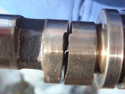

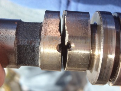

Říkám si to není jen tak - nekouslo se nějaký ložisko nebo tak něco? Tohle přece není normální ...
dmatej píše:Tohle přece není normální ...
...vada materiálu...
dmatej
Příspěvky: 2850
Bydliště: Přehýšov
Příspěvek od dmatej »
Vada materiálu, co se projeví po tolika letech? Nevim, nezdá se mi to, i když to nevylučuju.
Asi tam byla bublinka a vibracema se postupně přeměňovala na trhlinku, až praskla. Když Luďek vačku rozebere a podívá se na prasklinu, tak to bude znatelné okem, že někde bude trhlina starší a zašlá a někde bude čerstvej kousek, kterej to držel do poslední chvíle.
čmelák
Příspěvky: 1636
Bydliště: Trnava
Příspěvek od čmelák »
mikro trhlina, bublinka ktora vznikla zlym spravanim a rozne ine varianty chyby materialo, ktore sa prejavilo az teraz, pouzivanim zmenou teploty vibraciami roznymi stupnami zatazovanie a iym faktormi sa poskodonie zvacsovalo az to proste prdlo no :?
dmatej píše:Vada materiálu, co se projeví po tolika letech? Nevim, nezdá se mi to, i když to nevylučuju.
Jelen má nejspíš pravdu , něco by o tom mněl vědět .
Právě že tenhle (pokud tomu tak bylo) typ zlomu se projeví teprve po mnoha tisíci hodinách provozu . Z praxe (letecké) je známo více takových náhlých selhání materiálu a ty jsou ve výrobě a počas "služby" mnohokrát kontrolovány metodami o kterých se téhle nebohé vačici ani nezdálo . A přesto k nim došlo .
Tahle zlomená vačka je sice u "našich" motorů vyjímečná , ale stát se to může .
Napadla mne ještě varianta volnějšího domečku , kdy vůle dovolovala nepatrné ohýbání a kalený materiál to v místě vývrtu mazacího otvoru nevydržel .
Naposledy upravil(a) Saša dne ned led 25, 2009 15:11, celkem upraveno 1 x.
Příspěvky: 9561
Luďku, kloubok dolů, jak jsi to rychle dal dohromady ;-) . Taky čučím jako vejr, hmm... vada materiálu je potvora. Soused podobně rozpůlil poloosu u Punta.
dmatej
Příspěvky: 2850
Bydliště: Přehýšov
Luděk je přece Ladakrál ;-)
Vada materiálu - ale jo, no, ... ale pro klid duše bych zkontroloval zbytek.
Petr HC
Příspěvek od Petr HC »
dmatej píše:Luděk je přece Ladakrál ;-)
Pokud nešlo o vadu výchozího odlitku ev obrobku t.zv.lunkr nebo vrubový lom, což zkušený metalurg pozná, mohlo jít o nesouosost kluzného uložení hřídele. Měli jsme podobné problémy u tkalcovských stavů, kde vlivem nevystárlých litinových bočnic strojů docházelo k vyosení kluzných ložisek. U nových moderních strojů, kde byly hřídele uloženy v naklápěcích kuličkových ložiskách hřídel nikdy nepraskla.Něco podobného zde naznačil i Saša.
A klobouk dolů před bleskovou opravou.

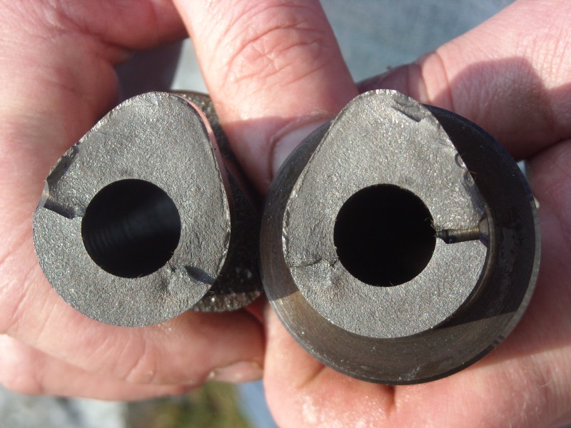

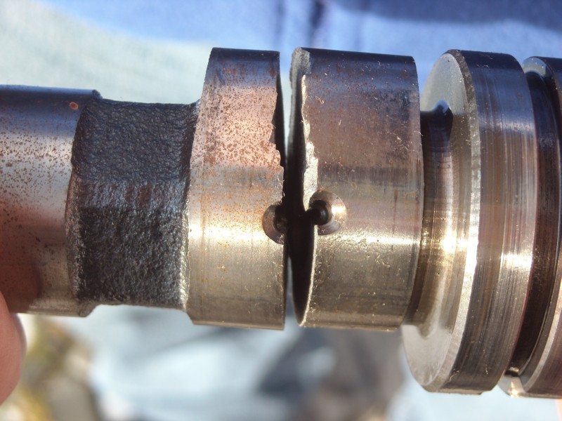

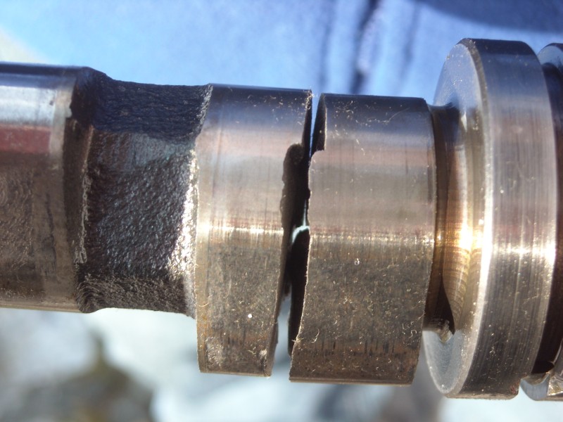

Fotky pro metalurgy a jiné zvědavce:
Příspěvky: 4722
Tak má Ladakrál opravdu hezký těžítko :D
plavec, těžítka :wink: Navíc se stal průkopníkem, protože jako první měl motor Lada DOHC :P :D :oops:
Příspěvky: 6301
Spíš pokus o variabilní časování ventilů, ale taky na to zírám. Podle posledního obrázku myslím, že to mikrotrhlina a únava materiálu skoro jistě nebude, tohle vypadá jako regulérní překročení dovolenýho napětí...
Mimochodem chuděra Fábie, dvě tuny na 37 kW už je celkem dost... :D
rosta
Příspěvky: 1417
Bydliště: Moravany u Holic
Příspěvek od rosta »
čistej lom -a zrovna v olejovým kanálu-možná to prasklo při tepelným zpracování při výrobě :shock:
