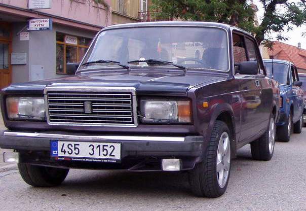

Jeste se chci zeptat - dost lidi tady co ma 15" kola ma gumy 195\50 - i kdyz co se tyce prumeru kola tak by meli byt spis 195\55 R15 - tak se chci zeptat jestli je to kvuli cene nebo kvuli tomu ze by tam ta 195\55 R15 nevesla? diky

No podle tohoto http://www.vltava2000.cz/shops/7022/htm ... lator.html
by mel byt polomer vetsi o 1mm nez u rozmeru 165\80 R13 coz zrovna moc neni.

Jaky mas ET na tech 15kach?radek mb píše:s tím absolutně souhlasím,pokud se jedná o 13",ovšem můj oblíbený rozměr je 195/50/15Koko Loko píše:Na 165/70 R13 vypadá Lada strašně blbě, 175/70 R13 je ideální,
VAZ 21061 - 1986 - http://forum.ladaklub.com/viewtopic.php ... sc&start=0
mel jsem ET32 ted mam ET28 a vzadu jeste 25mm podlozky. pri nalozenym aute pri propruzeni si skrnou vzadu o lemy. bez podlozek uplna parada
tak pokud to chapu spravne tak s podlozkama mas celkem ET3Maysner píše:mel jsem ET32 ted mam ET28 a vzadu jeste 25mm podlozky. pri nalozenym aute pri propruzeni si skrnou vzadu o lemy. bez podlozek uplna parada
Takze optimalne by mohlo byt ET tak kolem 25 az 30.

první problém je že tohle má rozteč 4x100 kdežto lada má 4x98
