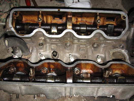

Já to trochu osvítím: :P :wink:
V tělesech vaček jsou v podstatě 2x2 vaničky, ve kterých jsou utopeny misky na které tlačí vačky. ( olej se tam neroztřikuje z vaček jako na žigulu ale dostává se od kluzných ložisek do těchto rádoby vaniček a misky jsou v tom úplně utopeny ) Když Mirek tu hlavu sundal, tak se zbytek oleje přelil přes přepad a odtokovejmá kanálama rozlil na blok a následně na písty.
Příspěvky: 11125
No vida, jak se nám to tu vše krásně osvětluje :D .
