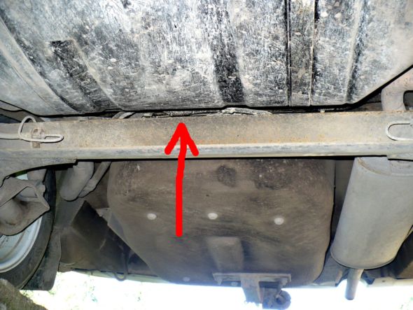

filtr je pod autem u nádrže, vzadu mezi nádrží a nápravnici
Příspěvky: 7450
Re: 211x
Tommel píše:filtr je pod autem u nádrže, vzadu mezi nádrží a nápravnici
taktak - zde foto.
