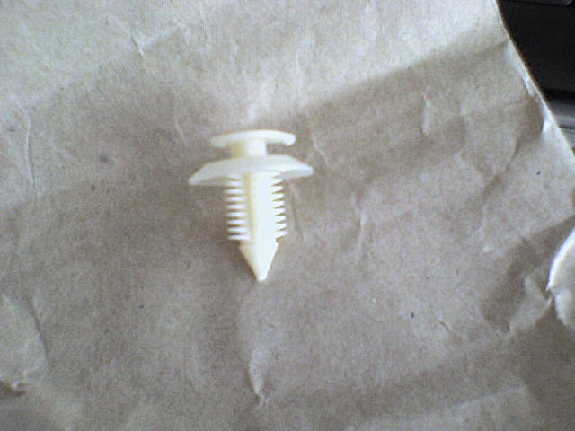

sundání výpně dveří
Předpokládám že jde o přední dveře, vzadu je postup podobný.
1) Sundat plastovou kapsu (3x křížovej šrobek) a vyndat směrem dolu,
2) možná bude třeba sundat reproduktor, já ho mám přidělanej přes tapicírung,
3) vydloubnout plastový "víčko" z madla, pod ním 2x křížovej šroub vyndat,
4) vyndat madlo dveří, různým pootáčením a taháním za kličku otvírání (je to jednodušší než ježek v kleci
), kličku netřeba sundavat (ono to asi ani zvenku nejde),
5) vyšroubovat zamykací ťuflík,
6) tapecírunk je na takovejch naklikávacích stromečcích, takže se sundavá normálně "oderváním" od dveří, možná u toho přijde na zmar některej ten stromeček, ale když se kácí les tak holt lítaj třísky
, zrovna včera jsem 2 kupoval, ale spíš do zásoby, ještě sem nezničil ani jeden (a to sem to sundaval několikrát), jen sou pěkně orvaný, ale držej, spíš dycky urvu ten držák stromečku co je nalepenej zevnitř tapecírunku, ale to spraví lepidlo
7) trochu se člověk musí porvat taky s tim těsněním nahoře, ale na to přídeš, no a ještě "podle kompletace" můžeš mít ve dveřích nějaký igelity.
Montáž se provádí v opačném pořadí![Very Happy :D](./images/smilies/icon_biggrin.gif)

Jo, když prdne ten stromeček, tak tam žádný nedávej, jinak já si jich dokoupil v Praze na Koněvovce rovnou 10 ks po cca 7 Kč.
