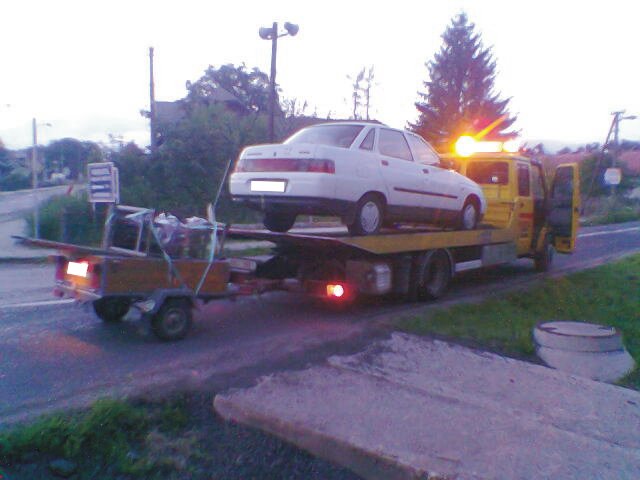

Tak spojka je opravená,kámoš to zavařil COčkem na autě,stačilo vyndat filtrbox,baterku s držákem,starter,odpojit lanovod od převodovky a vydloubnout takovej ten černej kulatej plast,ve kterym se otáčí ta osa vypínacího ložiska.Od včerejška s tím jezdím a zatím v pohodě,tak uvidíme.

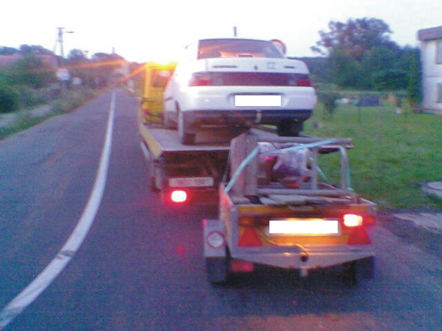

Čahoun, mně to opravili v jednom garážnickém servise na předměstí Trutnova do druhého dne podobným způsobem. Odpoledne po práci jsem to tam na laně odtáhnul a druhý den mi už před 11 hodinou volali, že tam mám hotovou tu ruskou carevnu :P
Stálo to jen třetinu toho, co nabízel nejbližší značkový servis v České Skalici.
Opravili to podobně. Navařili tam centimetrový límec, prý tam bylo prsknuto jen asi 2 mm sváru.
