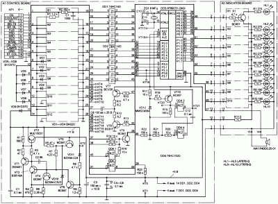

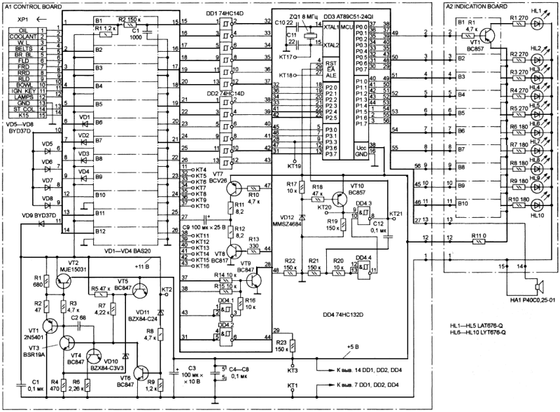

Ger, myslíš systém palubnej kontroly BSK10? Na tvojom mieste by som sa naň vyprdol, ale ak máš rád blikátka a pípatka, tak prečo nie. Radšej by som si zohnal nejaký palubák, ako hento, aj tak je to na logo renaultu :lol:
Tuto je nejaký popis: http://www.zvonof.ru/index.php?option=c ... &Itemid=58
El. scháma tej vtákoviny:
Nejaký popis:
bsk10.pdf
(54.32 KiB) Staženo 551 x

Ger kontrola hladiny oleja je na kočku, rovnako ako kontrola kvapaliny do ostrekovačov a kontrola chladiacej kvapaliny. funguje to len pri prvom zapnutí zapaľovania. ke´d ti olej alebo chladivo vytečie za jazdy, tak hold smolka. ako funguje kontrolka opotredenia brzdových doštičiek neviem, nemám zapojené, ale vraj to tiež blbne. jediné, čo má aký taký význam je kontrola žiaroviek,.Jo a ešte to tužím riadi zhasínanie stropného svetla

Zhasinanie osvetlenia riadi RJ imobilizeru. Na tie kukačky by som sa vyprdol a zapojil si vlastné kontrolky. Ja som dával do olejovej vane starej rady tento snímač a funguje asi tak, že kedď poklesne hladine, tak kontrolka bude svietiť až kym sa nevypne "+" iduce do kontrolky. Ked tam nebudu kukačky ale len vlastna kontrolka, tak sa kontrolka moze rozsvietit kedykolvek za jazdy. A ona sa asi rozsvieti hned pri prvej nerovnosti, zakrute, stupani. Preto sú tie kukačky robené tak, že hladiny kontroluju len pri zapnuti zapalovania.
Kontrolka opotrebovania doštičiek - funguje tak ze je do dosticiek privedeny kablik, ktory je v urcitej hlbke....pri opotrebovani sa kablik zacne dotykať kotuča, ukostri sa a kontrolka svieti.
