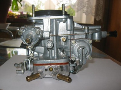

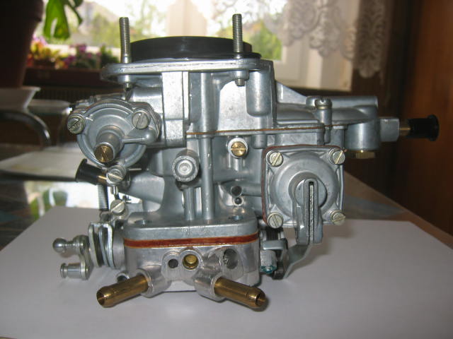

Karbec
Příspěvek od irut »

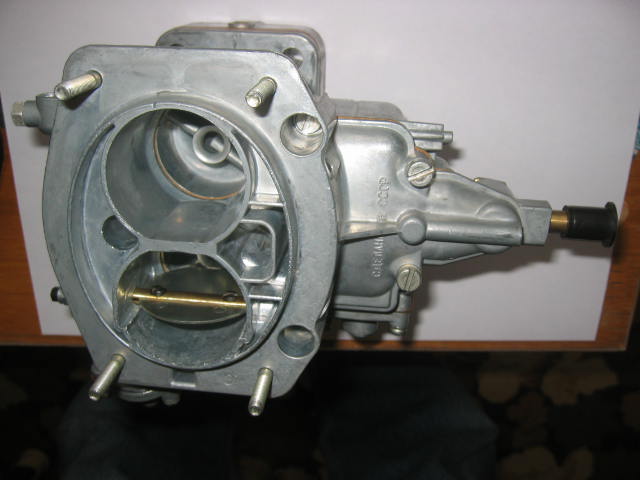

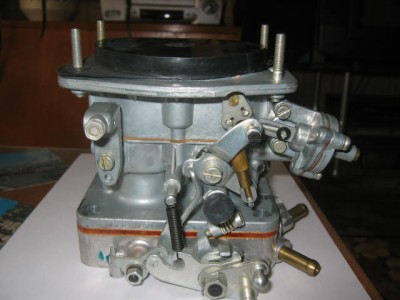

Mám dotaz... Je tohle Karbec do 2101?? Jaký typ...

Majo2103
Příspěvky: 555
Bydliště: Ploské 79
Příspěvek od Majo2103 »
Ano je do 01,Weber.......(niekto doplní)....a konkrétny typ máš na karburátore vyrazený.
Příspěvky: 12118
Weber 32 DSR tušim :lol:
A typ je na tom napsanej, <cenzurováno>
Ech, EDIT, beru zpět, minimálně ten elmag. ventil tam neni.... Takže ňákej 2101

Příspěvky: 12118
Je to Weber na 2101, konkrétní typ na ňom někde musí bejt napsanej (např. 2101-1107010-02)
Dole na karburátoru, jak je to tlustý pertinaxový těsnění by mělo být odlito číslo (2101,2103,2106) a podle toho poznáš, do čeho to je. Laďuša myslel elektromagnetickej ventil a ty měli až pozdější webery, může být klidně i do 03, ale starší. Poznáš podle toho čísla. Ale do 01 ho klidně nacpi i kdyby byl do 03, pojede to taky, i když asi s trošku větší spotřebou.
irut
Příspěvky: 196
Registrován: stř bře 28, 2007 12:34
Bydliště: Pardubice
Příspěvek od irut »
Tak je to 2101-1107010-03 jsem si to našel tak se dával do aut od 1977-1979

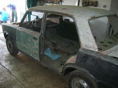

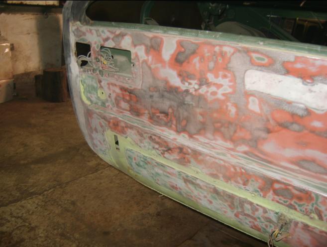

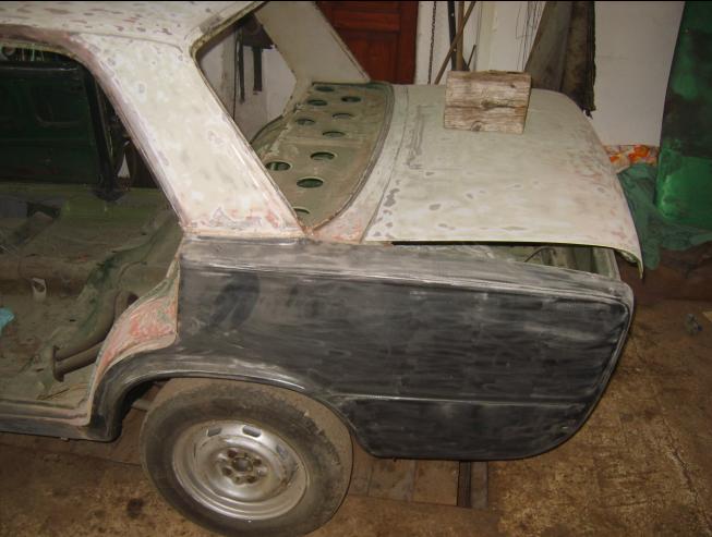

příprava na lak
Příspěvek od irut »
začalo broušení

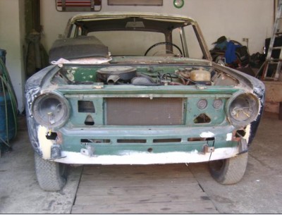

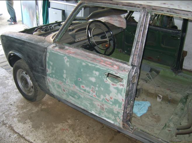

ještě nějaký
Příspěvek od irut »
předek zatím není

Little Red Riding Hood
Příspěvky: 2585
Bydliště: Olomoucity-Brnotown
hele to jsou ty plechy tak křivé, nebo to máš tak nevkusně vybroušene??..
irut
Příspěvky: 196
Bydliště: Pardubice
Příspěvek od irut »
Víš,že ani nevím :D Hlavně,aby byl dobrej výsledek.

jůůůůůů-tu dílnu znám :wink: tam jsem měl auto když mělo korosion :mrgreen: (hnilobu)
