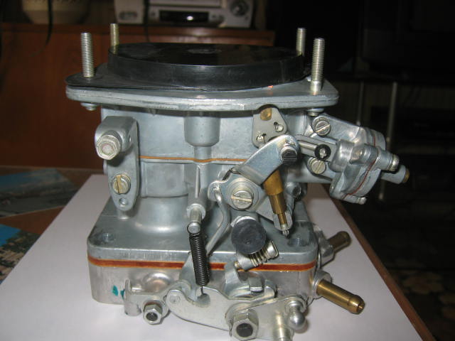

Mám dotaz... Je tohle Karbec do 2101?? Jaký typ...

Weber 32 DSR tušim
A typ je na tom napsanej, <cenzurováno>
Ech, EDIT, beru zpět, minimálně ten elmag. ventil tam neni.... Takže ňákej 2101

Je to Weber na 2101, konkrétní typ na ňom někde musí bejt napsanej (např. 2101-1107010-02)
Dole na karburátoru, jak je to tlustý pertinaxový těsnění by mělo být odlito číslo (2101,2103,2106) a podle toho poznáš, do čeho to je. Laďuša myslel elektromagnetickej ventil a ty měli až pozdější webery, může být klidně i do 03, ale starší. Poznáš podle toho čísla. Ale do 01 ho klidně nacpi i kdyby byl do 03, pojede to taky, i když asi s trošku větší spotřebou.
