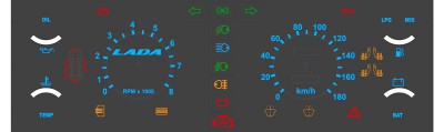

To dostanem,ked uhadnem co je to za kontrolku bez znacky?Patrac píše:Bingo vyhrávaš sadu hrnečkůCory píše:zaujimalo by ma, co znacia oranzove kontrolky v tretom riaddku zdola...napadlo ma vyhrievanie zadneho skla a vyhrievanie zrkadiel...alebo je to nieco ine?

Cory píše:Patrac píše:Bingo vyhrávaš sadu hrnečkůCory píše:zaujimalo by ma, co znacia oranzove kontrolky v tretom riaddku zdola...napadlo ma vyhrievanie zadneho skla a vyhrievanie zrkadiel...alebo je to nieco ine?
chceš zkusit ještě mikrovlnnou troubu?
tesp co tam bude

Dotaz. Teda asi 2.
Ty kontrolky vyhřívání sedadel... To je pravá a levá jako? A proč to neni u ostatních kontrolek? Jo a na co je debrá kontrolka ostřikovačů? A nebo co to je, jestli to nejsou ostřikovače?
A nebylo by taky pěkný si to počeštit?

to už sou tři ale dobráLaďuša píše:Dotaz. Teda asi 2.
ano je t o levá a pravá každá bude svítit samostatně. v základním panelu na to není místo
ano je to kontrolka ostřikovačů resp stavu kapaliny v nádobce a je to dobrý na to aby si viděl kolik máš ještě vody..
počeštění by bylo dobré ale ne ve zkratkách Olej ještě dejme tomu ale Tepl.vypadá dost blbě..

Vidíš tak tuto mě nedocvaklo, já jsem se už lekal, že to bude něco ve stylu stěrače stírají, klakson troubíPatrac píše:ano je to kontrolka ostřikovačů resp stavu kapaliny v nádobce a je to dobrý na to aby si viděl kolik máš ještě vody..
A s tou češtinou by jsi to třeba nemusel ani zkracovat, ale spíš zmenšit... Asi bych spíš volil menší nápisy, podle mě by to bylo takový uhlazenější. Teplota neni zas tak dlouhá
Ale musim tě to pochválit

to co jsem sem dal bylo jen pracovní
nápisy musím zmenšit teď jsem si to vytiskl a nevypadá to pěkně posunu ty sedadla jinam prostě ještě se bude upravovat
a nechval dne před večerem. zatím to je na papíře resp na PC... sice na výrobu to nebude tak hrozné jak jsem původně myslel ale i tak..

teď ještě jedn upravený náhled na další možnou verzi která se mi zamlouvá více. Bude to relativně univerzální protože když to někdo bude chtít jsou tam standardní kontrolky pro 07/04 plus kontrolky které zůstanou nezapojeny. A nebudou defakto vidět. Takže tam dám co se bude dát a jestli to následně zapojím je už otázka času
a hlavně bude to menší zásah do palubní desky

- Příspěvky: 10664
Když v elektrice - tak všechno ...
Ano - ty třetí dveře vlevo jsou víčko palivový nádrže.
Taky se mi toto provedení přístroje líbí a když se ještě trochu "pošibuje" se symboly kontrolek (všechny červený do spodní řady) - tak to bude opravdu mooc pěkný. L.
PS: Radek by určitě odpověděl, že záměna symbolů mezi sebou je ten poslední problém, proto to říkám rovnou

ano je to kontrolka víčka palivový a LPG nádrže. zmenšoval jsem to na polovinu ale vypadalo to blbě. proto ta velká velikost. možná to ale pro celůkové zjednodušení dopadne tak že kontrolky nebudou svítit u jednotlivých dveří ale symbol jako celek. třeba teď jsem se koukal a Ochcávka to tak má. Svítí to prostě celé při otevření ( nedovření) jakýchkoliv dveří. Symboly budou menší než to je na obrázku protože jsem si to tiskl 1:1 a v reálu to vypadá velké. osatatní značky automobilů to maj taky poloviční.
Přibude ještě pár věcí
Kontrolka zapnuté CB stanice
Kontrolka brzdového obložení atp.
Co zjišťuji je problém sehnat ručičky na budíky nejlépe z plexiskla na prosvětlení. Mág Saša jistě dodá že u nich se toho válí na vrakáču tuny ale tu v Brně bohužel ne a když tak ta "tuna" je pěkně draze zaplacená.
Dokonce jsem nenašel ani výrobce..
