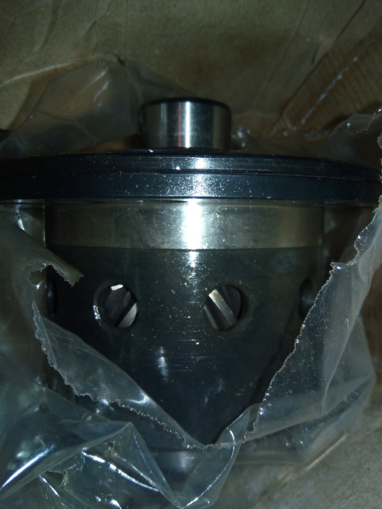

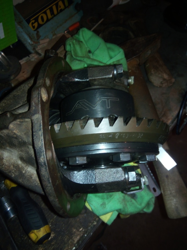

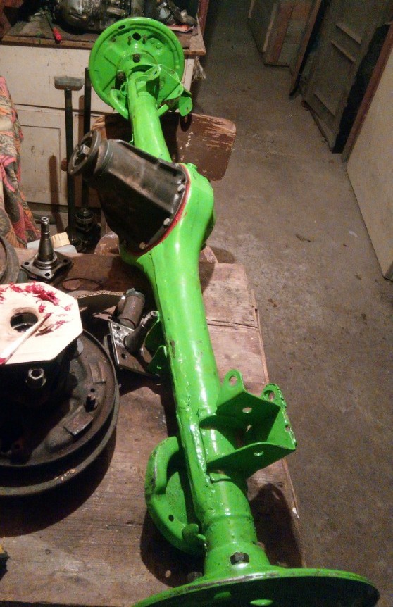

Tak samosvor je v nápravě..
Gufero pod hruškou dobrý, benzín kterým jsem to proplachoval netekl...
Ložiska jsem nechal, ty štelovací kroužky jsem nechal v tom měsíčku, takže jsem nasadil tak jak jsem je vyndal, na jedné straně jsem stáhl o jeden "zub" na druhé té přítlačné o 5 zubů, na 6. už vůle zmizela úplně, to by bylo moc. Válečky se točily všechny.
Vybral jsem diferák s největší vůli v ozubení, ale ne příliš, cca max 0,5mm. Druhý má vůli perfektní ten dám dopředu a ten třetí je utaženej moc, ten si nechám na výměnu ložisek do reservy....
https://m.youtube.com/watch?v=bQE0T3MtWJE
